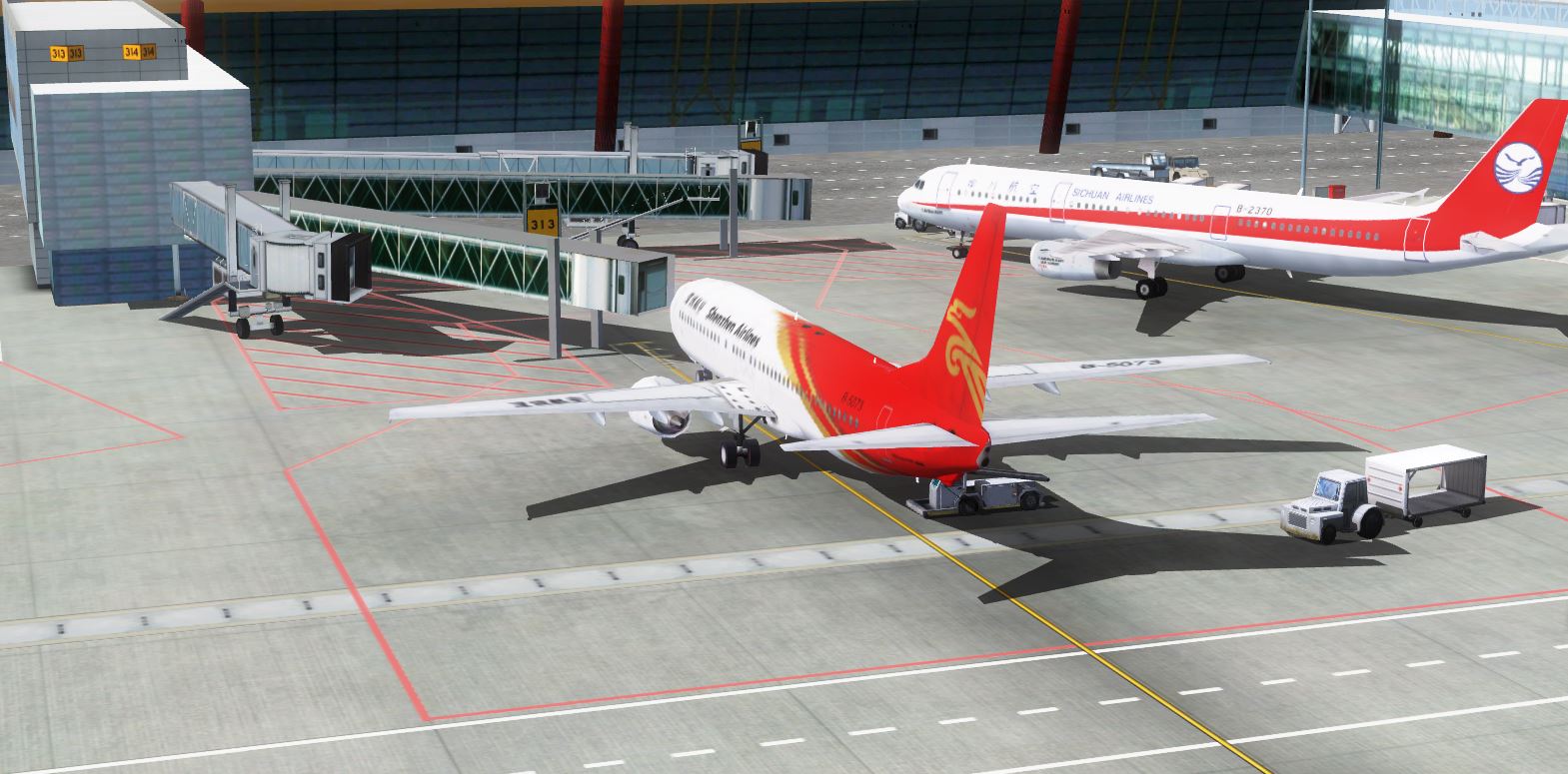

装好插件后,发现有多余廊桥。
如图,出现4个廊桥
ZBAA廊桥问题-436
发表于 2019-2-23 07:33:19 | 显示全部楼层
看看缺省的ZBAA与插件ZBAA有冲突?
发表于 2019-2-23 07:53:34 | 显示全部楼层
廊桥非常好看,北京的如果有问题是不是安装插件时候没有删除之前的北京机场原因呀

发表于 2019-2-23 10:32:10 | 显示全部楼层
之前用ZSPD机场的时候发生过这个问题,解决办法给你分享一下,做个参考吧。
我就是用的论坛凤大发的ZSPD最新版,插件带控制器,可以选择配置,其中一项就是要不要用SODE廊桥,我仔细观察了差别,就是使用静态廊桥的时候ZSPD\scenery文件夹下多了一个jetways_01.BGL的文件,而选择用SODE廊桥的时候这个文件依然在,结果就双廊桥了。手动删除jetways_01.BGL这个文件后,问题消失,只留下了SODE廊桥。
希望你的问题跟这个类似,参考一下解决你的问题。
发表于 2019-2-23 16:26:10 | 显示全部楼层
吧默认的廊桥删除就可以
发表于 2019-2-23 16:28:43 | 显示全部楼层
删除默认的地景
发表于 2019-2-23 18:22:16 | 显示全部楼层
是所有的机位都多廊桥吗
发表于 2019-2-23 19:26:49 | 显示全部楼层
是不是gsx的原因?

楼主 发表于 2019-2-23 21:53:14 | 显示全部楼层
橘里橘气 发表于 2019-2-23 18:22
是所有的机位都多廊桥吗
对的,不知道是地景冲突还是怎样

楼主 发表于 2019-2-23 21:55:49 | 显示全部楼层
默认地景删除了,依旧

楼主 发表于 2019-2-23 21:58:36 | 显示全部楼层
medtop 发表于 2019-2-23 07:53
廊桥非常好看,北京的如果有问题是不是安装插件时候没有删除之前的北京机场原因呀 ...
已经删除了,依旧

发表于 2019-2-24 10:09:44 | 显示全部楼层
WZYAFX 发表于 2019-2-23 21:58
已经删除了,依旧
删除文件后重读一遍地景试试
