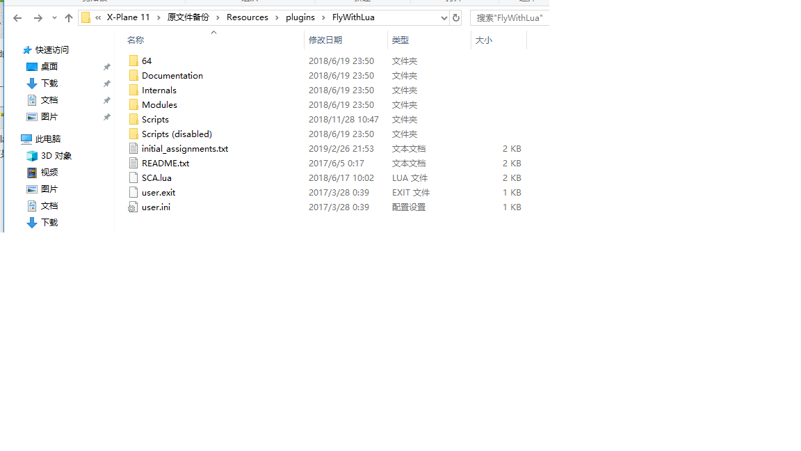

我现在已经定位问题了,在D:\X-Plane 11\原文件备份\Resources\plugins\FlyWithLua这个文件夹,只要我把我电脑上的FlyWithLua文件夹删掉,问题就解决,但我的FlyWithLua文件夹里面有很多东西(如下图),我不知道是哪些出了问题?
大家在安装Zibo Mod B737-800 RG mod的时候,千万要注意!!!-7039

我现在进一步定位问题了,在D:\X-Plane 11\原文件备份\Resources\plugins\FlyWithLua这个文件夹,只要我把我电脑上的FlyWithLua文件夹删掉,问题就解决,但我的FlyWithLua文件夹里面有很多东西(如下图),我不知道是哪些出了问题? 大家在安装Zibo Mod B737-800 RG mod的时候,千万要注意!!!-1702

如果你不用这个插件,或者说你不懂这个插件是干啥用的,我建议你删除他,这个插件的作用是使xp支持lua脚本语言,Scripts里边的文件就是正在起作用的脚本,你可以把里边不熟悉的删除或者挪到Scripts(disabled)文件夹里。。。你这个习惯很不好,你应该在原版xp的基础上一个一个加入自己熟悉的、可掌控的插件,而不是一下子搞一大堆插件,最后出了问题,不知道从何查起

啊你没说过你装了Flua啊。。我还以为你新装的XP。新装的是不会有Flua的。这个只是个拓展脚本,有可能是你的FLua版本是旧的的缘故。解决方法,吧scripts里面的东西打包,然后删掉FLUA。下载新的:https://forums.x-plane.org/index.php?/files/file/38445-flywithlua-ng-next-generation-edition-for-x-plane-11-win-lin-mac/
然后把打包的scripts扔进去就可以
出于好奇,我想知道你的原备份文件是啥意思?一个XP套着一个老XP?还是?
