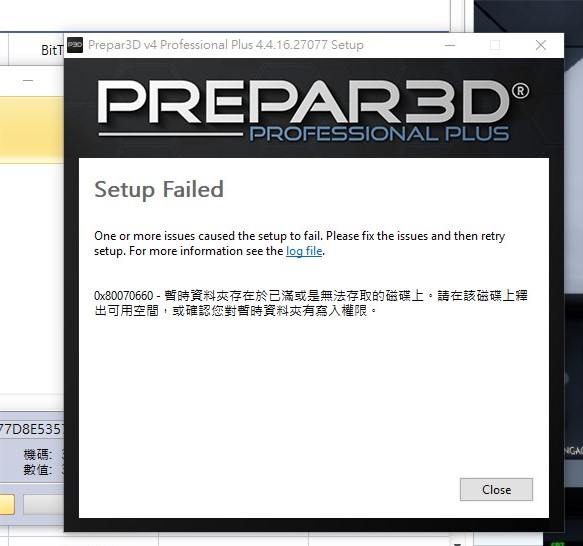

請問有請問有人知道這要如何處理嗎?
p3dv4無法安裝(以解決)-5703
发表于 2019-3-10 17:14:51 | 显示全部楼层
磁盘空间不够了,看看你的C:盘空间。
释放空间重新安装。

发表于 2019-3-10 20:27:37 | 显示全部楼层
C盘必须有30+G的剩余

楼主 发表于 2019-3-11 00:22:36 | 显示全部楼层
mrw79 发表于 2019-3-10 20:27
C盘必须有30+G的剩余
我留了40幾G
楼主 发表于 2019-3-11 00:23:54 | 显示全部楼层
zuohuise 发表于 2019-3-10 17:14
磁盘空间不够了,看看你的C:盘空间。
释放空间重新安装。
可是我的C盤留有40幾g的空間
发表于 2019-3-11 08:37:54 | 显示全部楼层
尝试安装 P3D 到另一个磁盘, D,E,F

发表于 2019-3-11 14:07:41 | 显示全部楼层
儘量不要儲存在D槽,C槽也需要30GB以上的空間
