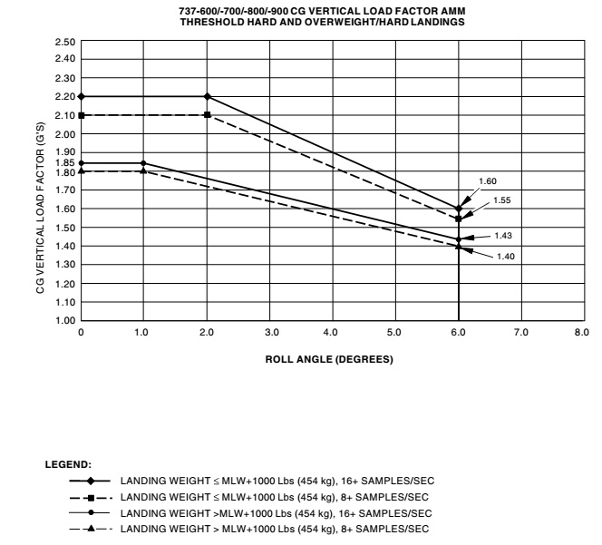

发表于 2019-4-11 15:49:43 | 显示全部楼层
和最大着陆重量、滚转角度都有关系,不太会发图片,看附件吧
javascript:;
落地多大的G才算过载?-8059
发表于 2019-4-11 16:33:50 | 显示全部楼层
每个机型根据结构不同对过载的限制不一样,而航空公司对机型过载的标准控制也是不同的。我的理解是,飞机制造公司给出的过载限制是飞机损伤的临界点,公司当然不能要求飞行员在临界点来运行,肯定要在临界点以内或更多些才行。
