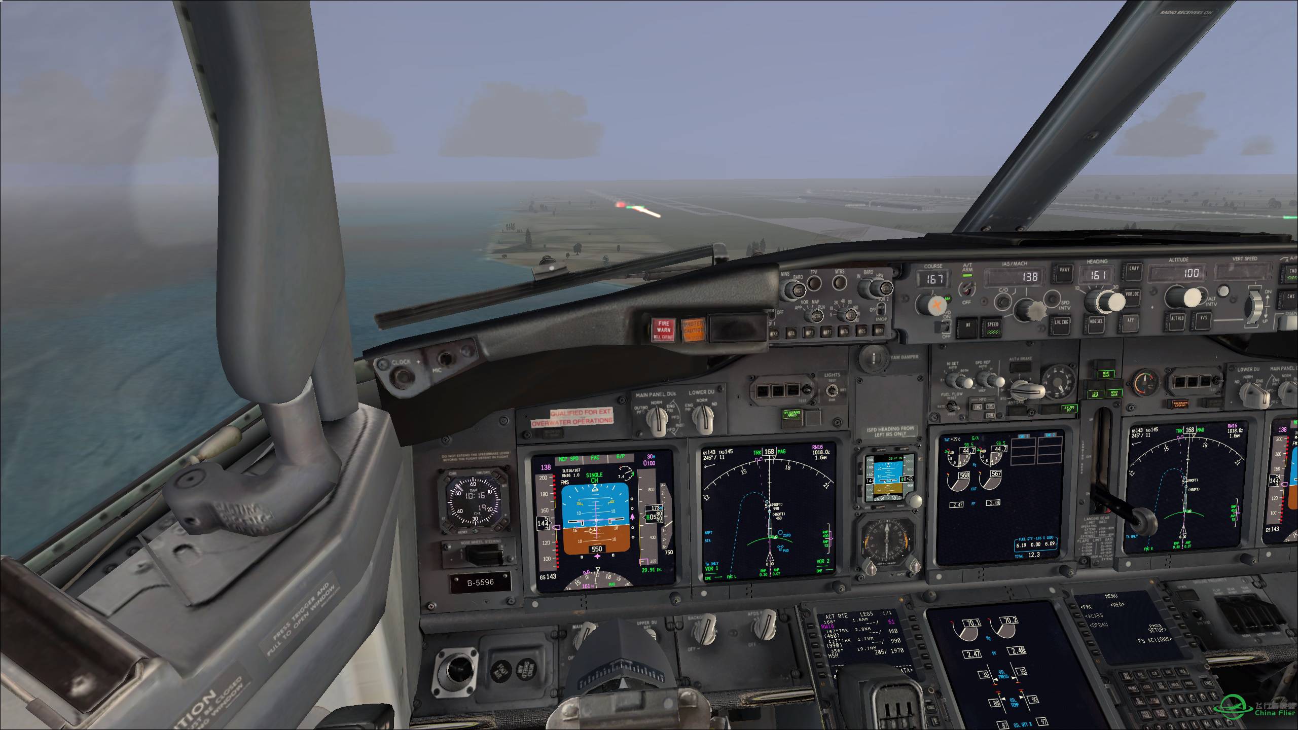

今天小试ZSSS-ZSPD,ZSPD ILS 16降落,频率108.7,获取下滑道和航向道信息后,目视跑道无法对准,距离跑道右侧大概三个机位左右距离,本人FSX没装中国机场包,导航数据库用的1411,求解,如何解决这个问题呢?和导航数据库有关还是要装中国机场包? 【求助】各位飞PMDG738NGX的朋友们,ILS降落不能对准跑道-9408

发表于 2015-4-28 14:37:47 | 显示全部楼层
看你的PFD,你根本没有截获LOC和GS、你只是在使用FMC管理的进近,对不准就是你导航数据的问题

发表于 2015-4-28 16:45:07 | 显示全部楼层
你的导航数据没有问题,从图上看你降落的跑道是16L,你右侧的跑道是16R,所以不存在你没对准跑道的情况,只是你的浦东机场没有16L这条跑道
我导航数据库里只有16,那时候16R还没出来吧,16R才出来不就吧  发表于 2015-4-28 17:43
