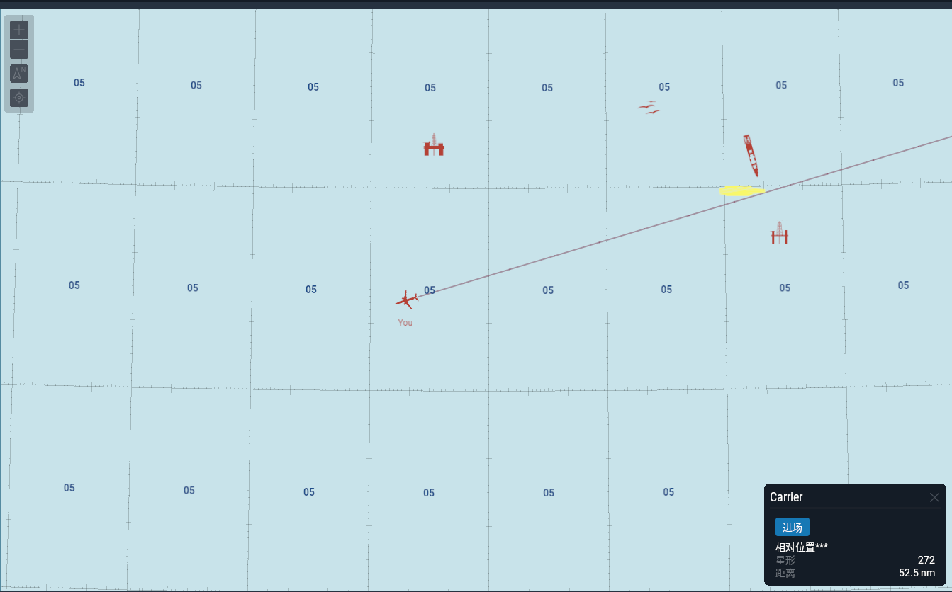

xplane11,从伦敦起飞,去华盛顿机场,航路定的是从东向西飞,然后飞到一个地区就开始无线循环,根本飞不到华盛顿~!!!!是我软件的问题还是什么原因!!!如下图位置

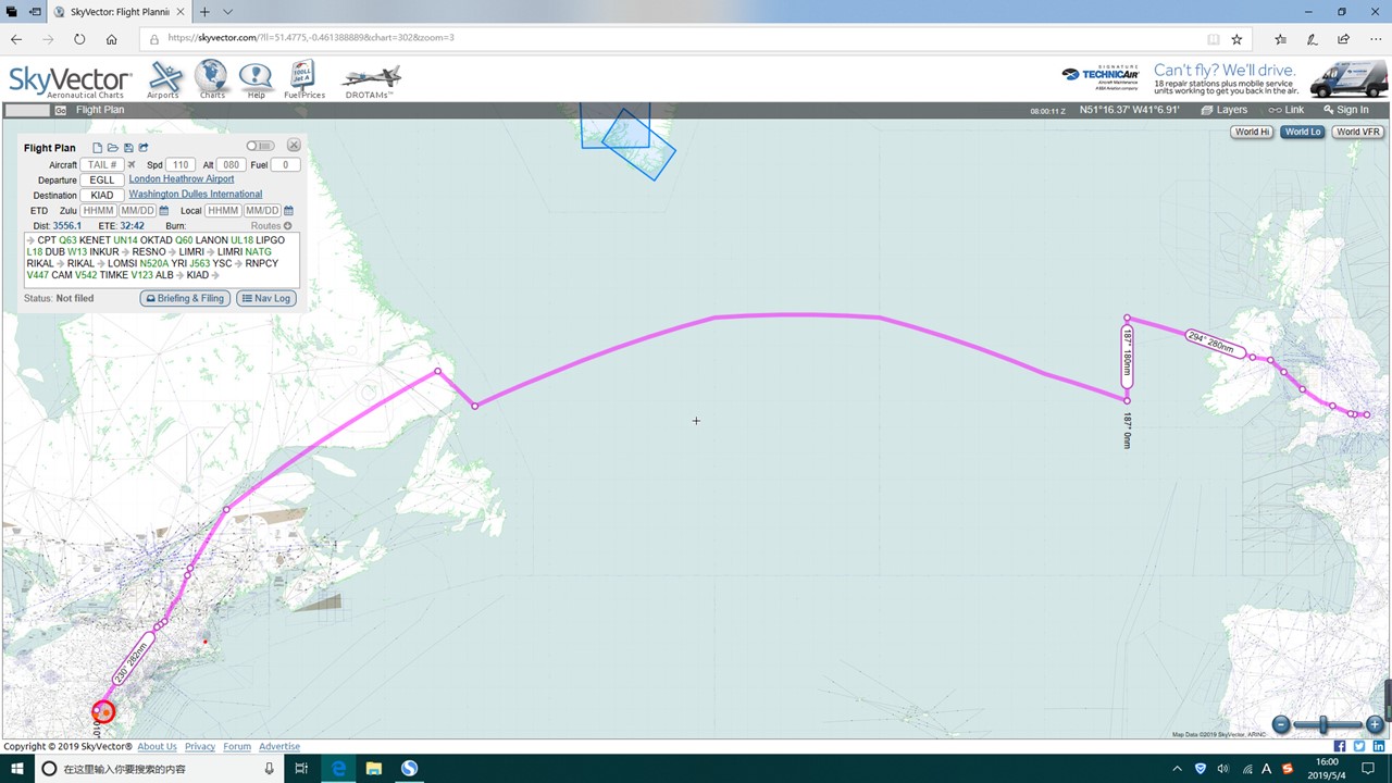

也从楼主所用航路查询软件处得到如下航路:
EGLL SID CPT Q63 KENET UN14 OKTAD Q60 LANON UL18 LIPGO L18 DUB W13 INKUR DCT RESNO NATG LOMSI N520A YRI J563 YSC V447 CAM V542 TIMKE V123 ALB STAR KIAD
把此航路放入SKYVECTOR, 得到航路图如下:
我发现xplane11根本无法环球飞!!!!-6704
可以看出此航路是连续的。
用上面的航路和楼主所贴xp11默认机模所‘翻译’的航路点进行比较,发现:在RESNO和LOMSI之间的航路NATG的‘翻译’是错误的。机模只描述了LOMSI航点,航路中间的各点均无‘翻译’。也就是说FMC将指引飞机从RESNO直飞LOMSI, 但这两点之间的距离估计在2000nm以上,这么远的航点,飞机的导航系统是找不到的。
显然,此飞行航路计划不能直接拿来用,因为xp11默认的B747的FMC不能正确‘翻译’特殊航路。遇到这种情况必须在FMC里手动输入与航路上的大致点相对应的经纬度坐标点。从来不用xp11的默认机模,因其FMC的功能太差不说,航路点还必须通过机内编译,不像JD的CDMU那样直接是txt文件。
所以,建议楼主:
1. 飞跨洋航线,巡航高度在FL350以上更安全,稳定和省油。查一下使用机型的最大巡航高度会有所帮助。
2. 飞跨洋航线,最好不要用默认机模,因其FMC的功能不能保证航路翻译和跟踪的正确性,稳定性。
3. 飞跨洋航线,出发起飞前航路的正确性确认最重要。得到航路之后要仔细查看航路内的各航点和航线标识是否正确。航路输入到FMC中之后,必须仔细检查航路的连续性,从起飞机到到达机场中间不能有中断。有中断的要接上,特别长的直线的要检查下距离,距离太长的肯定有问题。

昨天所用的机模为747-800,,系统自带机模,飞行高度为23000,空速416,地速610左右,巡航SPEED设定为300,航路和计划全是网上下载,(aircn全球航路查询系统)
