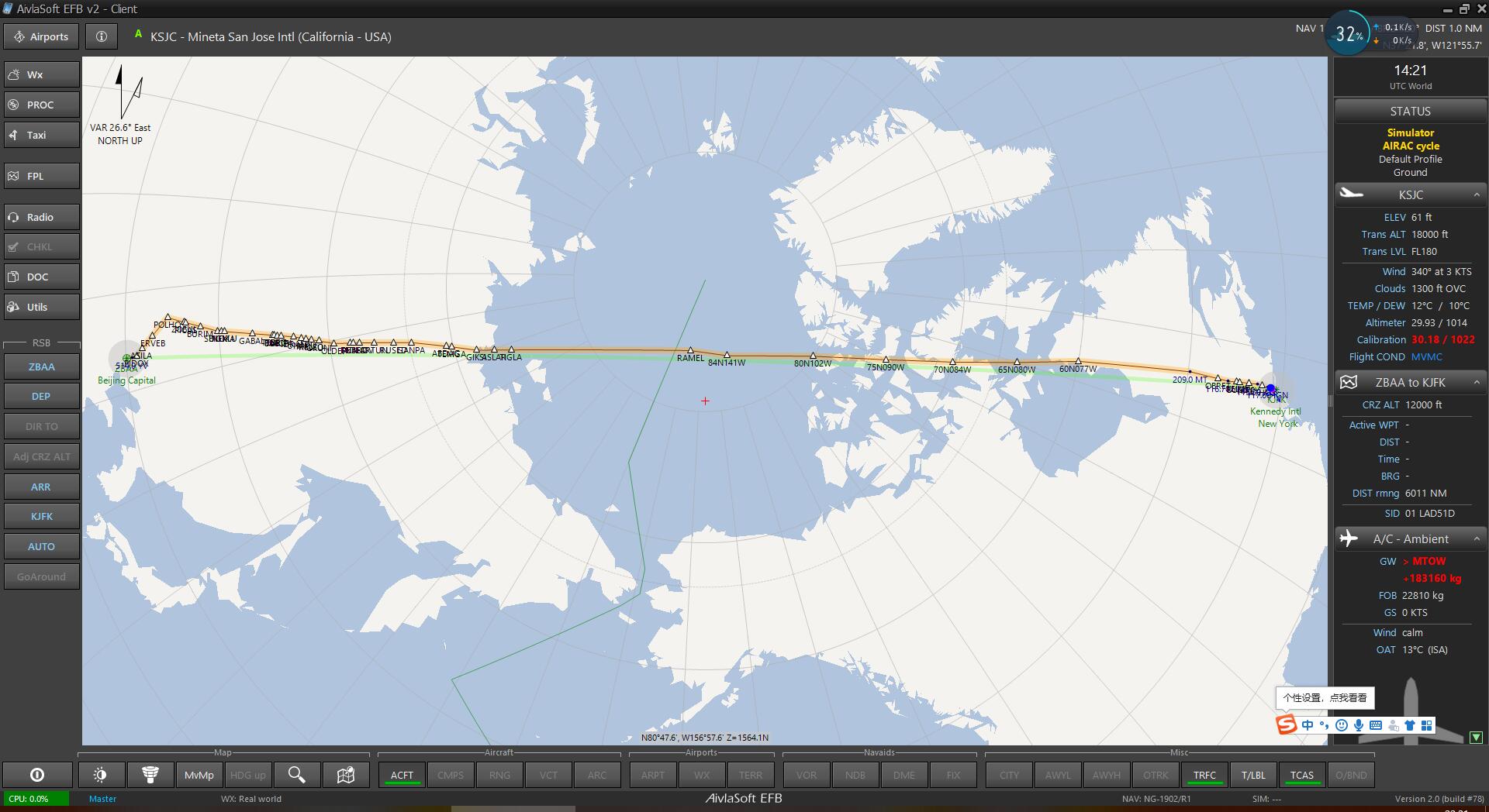

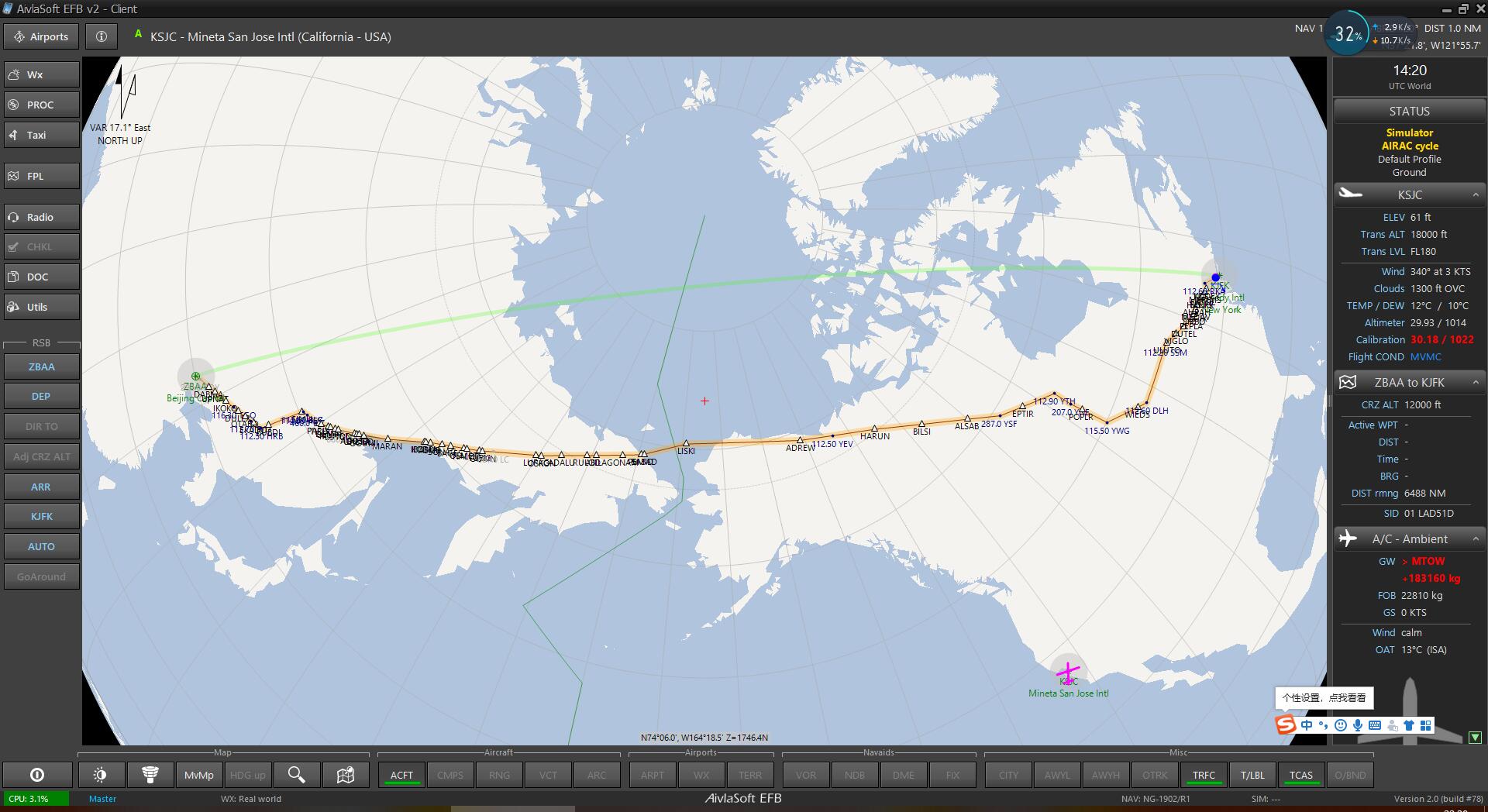

个人推荐使用PFPX,假设ZBAA-KJFK,onlineflightplanner网站给出航路里程为6487NM,而PFPX则给出了更靠北的北极航线,整整少了400多海里,按照平均地速500计算,至少比网页给出的航路早40分钟到达。仅供参考。
onlineflightplanner计算航路
onlineflightplanner
请教各位QW787航线输入问题-6832
PFPX计算航路
PFPX
请教各位QW787航线输入问题-4811
