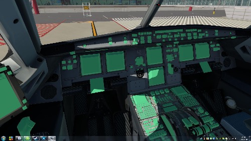

经常遇到这种情况,是什么原因?

发表于 2019-5-30 18:38:29 | 显示全部楼层
建议楼主重新安装一下,下载的安装包不完整或者有损坏。
安装了又会出现同样的问题  详情 回复 发表于 2019-5-30 23:37
发表于 2019-5-30 19:02:26 | 显示全部楼层
遇到过同样的问题,貌似是安装包的问题。
安装了几次,还是出现同样的问题  详情 回复 发表于 2019-5-30 23:38
发表于 2019-5-30 19:05:32 | 显示全部楼层
你这个是点了XPLANE11菜单里视角---显示仪表可按区域(前面会有一个小圆点),再点一下就可以了。
不是,是机模问题  详情 回复 发表于 2019-5-30 23:36
楼主 发表于 2019-5-30 23:36:50 来自手机来自手机 | 显示全部楼层
yefuqing 发表于 2019-5-30 19:05
你这个是点了XPLANE11菜单里视角---显示仪表可按区域(前面会有一个小圆点),再点一下就可以了。 ...
不是,是机模问题
楼主 发表于 2019-5-30 23:37:31 来自手机来自手机 | 显示全部楼层
安装了又会出现同样的问题
楼主 发表于 2019-5-30 23:38:00 来自手机来自手机 | 显示全部楼层
gin12138 发表于 2019-5-30 19:02
遇到过同样的问题,貌似是安装包的问题。
安装了几次,还是出现同样的问题
发表于 2019-5-31 07:08:04 | 显示全部楼层
没有遇到过,看起来像机模问题
发表于 2019-5-31 08:26:19 | 显示全部楼层
内存问题应该, 最方便解决办法, 主动删除一些机场目录里的PLUGIN文件夹.
确实是这个问题,除了删地景里的plugins文件夹,还有其他方法吗?  详情 回复 发表于 2019-6-1 21:08
发表于 2019-5-31 09:15:04 | 显示全部楼层
这问题之前都有很多人问过了,先安装机模,然后去机模目录用自带的jar升级工具升级成最新版即可。(升级需要输入激活码,且新买的激活码12小时内FF不给升级)
也可以,但是主要的问题是他没有复制粘贴这个文件夹 D:\Game\X-Plane 11\Resources\plugins\CEF  详情 回复 发表于 2019-5-31 11:41

发表于 2019-5-31 09:17:18 | 显示全部楼层
请看11楼,希望能帮到你。前提是你的电脑有装jar的运行库,没有就去下载一个
发表于 2019-5-31 11:41:00 | 显示全部楼层
ziwen02 发表于 2019-5-31 09:15
这问题之前都有很多人问过了,先安装机模,然后去机模目录用自带的jar升级工具升级成最新版即可。(升级需 ...
发表于 2019-5-31 21:11:04 | 显示全部楼层
估计是开启了驾驶舱可点击区域
发表于 2019-5-31 23:12:05 | 显示全部楼层
请问是否入正了此机模
发表于 2019-6-1 15:14:54 | 显示全部楼层
你机模的安装位置错了,FF320解压出来最头上的是一个文件夹FF320,打开里面有两个文件夹,aircaft和Resources,这两个文件夹复制,然后在XP主目录下粘贴,可以试试
发表于 2019-6-1 21:08:10 | 显示全部楼层
发表于 2019-6-2 00:59:59 | 显示全部楼层
主菜单-通用 飞行模型下有个 显示驾驶舱内的可点击区域 关掉试试
发表于 2019-6-2 03:46:18 | 显示全部楼层
我的是时好时坏,不知道到底是啥原因,之前有一次重装弄好了,后面又不行了
发表于 2019-6-5 01:47:17 | 显示全部楼层
建议楼主重新安装一下
发表于 2019-6-5 09:04:42 | 显示全部楼层
重来没有遇到这个问题,外国论坛上也有人遇到
