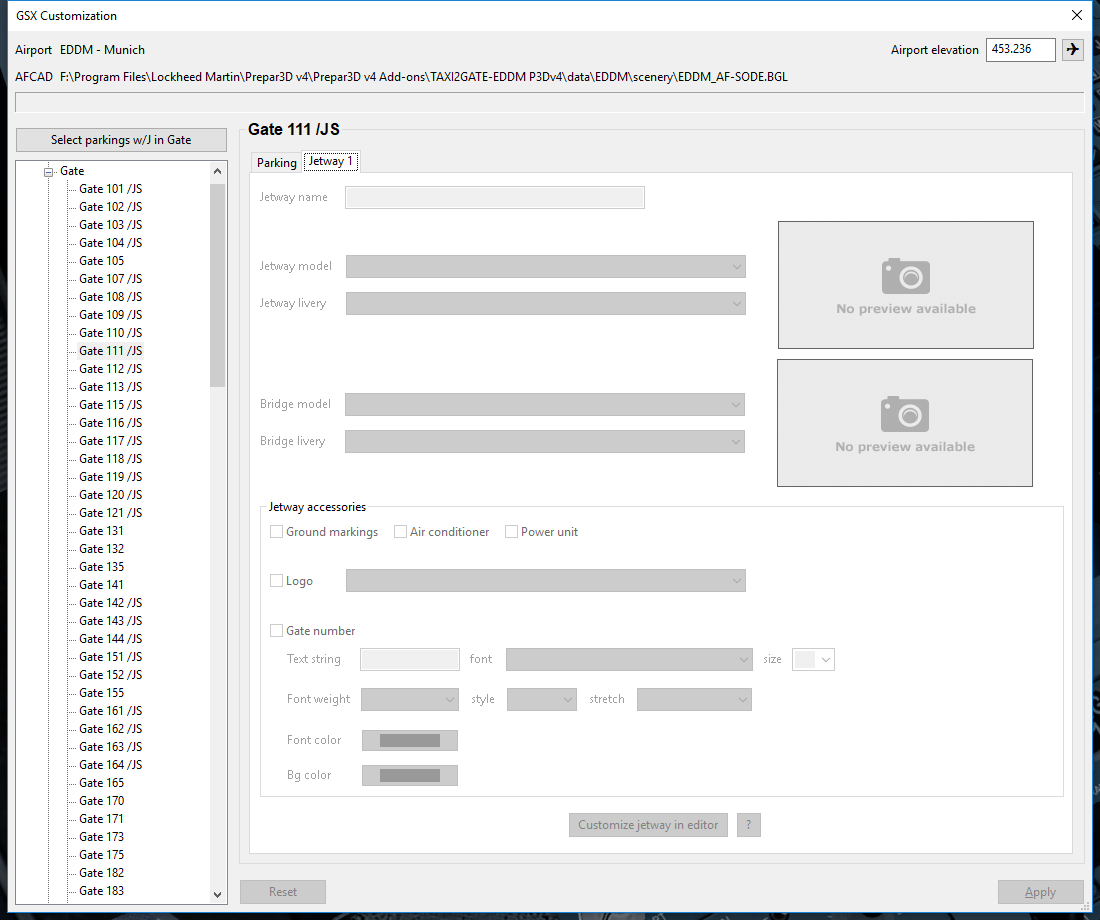

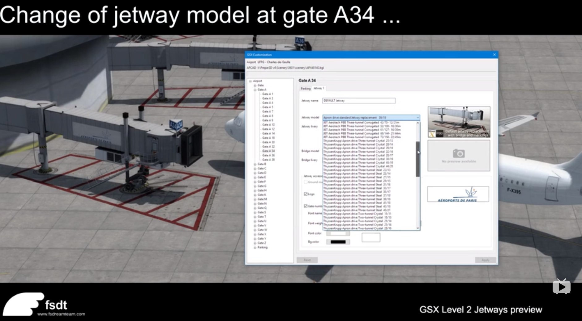

呼出gsx customization菜单,选择对应的停机坪后,jetway1那里是灰色的,视频演示的可以选择廊桥替换,请问是什么原因,有人遇到过吗?

taxi2gate的EDDM默认有SODE廊桥,SODE廊桥在gsx里是不能编辑和删除的。

正版吗?
自带SODE廊桥的机场不可用GSX编辑廊桥

如果机场自带sode,那么就编辑不了了

SODE和GSX是两条路 不能随意替换
