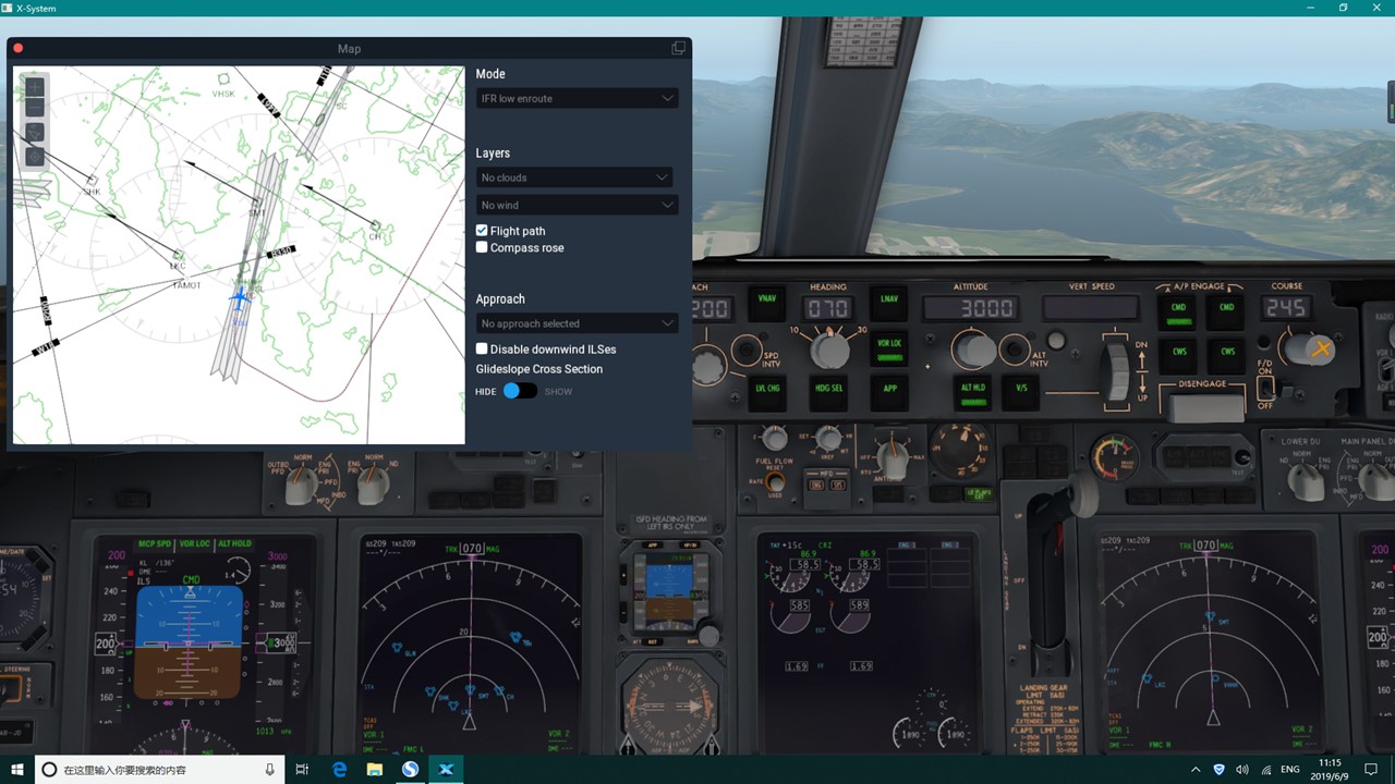

经过这两天在官网论坛里的‘浸淫’,终于寻出在xp11中增加机场和导航数据的方法。
原来,在xp11不断更新的过程中,其数据库的结构已经有所变化,老的,基于xp10的库结构被改造成了更统一的基本数据库。这个数据库就是Custom Data文件夹中的:earth_nav.dat。这个数据库不仅负责老系统中已有的导航功能,ATC和机场数据等功能也全部包括。打开ARIAC 1903版数据库的该文件,你会发现VHHX,香港启德这个虽已停用但被许多飞友呼吁增加的机场和导航数据已经被LR添加了。但是,这并不等于如果某位机长想在VHHX机场13号跑道降落,他只要直接采用这个数据库就可直接循着IGS13信号进近了。如果他真的这样作了,其结果只能是在IGS进近航路上捕捉不到IGS讯号。
原因和解决办法:
1. 没有安装VHHX地景包。在xp官网论坛里有几个VHHX地景包,需要的须下载安装并注意下全开发者提示的辅助功能包,保证进场地景的完整运行。
2. 在地景包安装完毕之后,进行试运行以便查看各跑道和SID,STAR等航路的正确性。如果有缺失或错误最好先解决掉,使得其机场数据文件(/Earth nav data/apt.dat)正确无误。
3. (这一步最关键,注意提前备份!)用note-pad类编辑软件打开‘apt.dat’, 去掉开头的I 行和后面的标题copyright行,然后整体拷贝至。。。
4. 。。。/Resources/default scenery/default apt dat/Earth nav data/apt.dat 中。仍用notepad打开此文件,把要考过来的文本行放在文件的最后部(99的前面)。前面以空格隔开以便识别。
正确做到这最后的步骤4后,按m键调出航图时就应看得见VHHX机场附近的所有IGS,VOR,航线等信息。至此上面的问题就得以解决了。原因是在机场信息导入文件apt.dat中没有VHHX的信息!
本人仍在使用ARIAC1903,按上法改变了apt.dat数据库,并用Zibo738落了次跑道13(贴图如下),一切正常。另外,没有在Navgrpah数据库基础上确认上述方法的通用性,也不保证每一个用了此法的飞友就能解决问题。
在xp11中增加机场和导航数据的方法简介-1595
已截获到LOC信号了。
在xp11中增加机场和导航数据的方法简介-8002

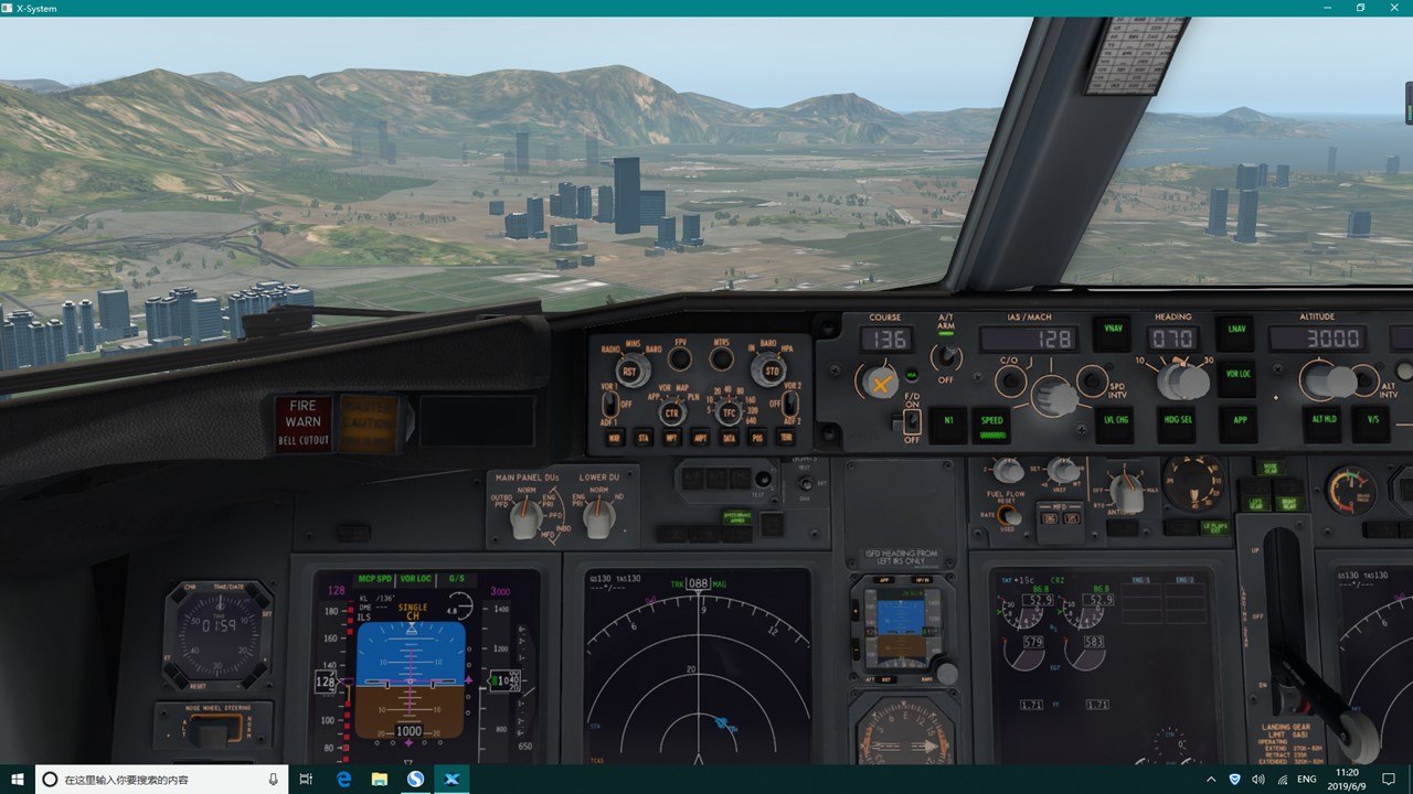

GS信号也已截获,ON FINAL.
