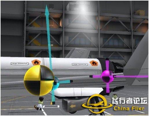

下面三个图标是重力中心,升力中心还有推力中心。做垂直升降飞机的时候注意重心要在推力中心的轴上,做飞机则要把升力中心放在重心的后面。
如图黄色是重心,蓝色是升力中心,紫色是推力中心

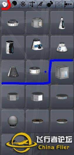

第一类的是指令舱,红色圈着那个。蓝色线以上的是载人舱,以下的是无人舱,也就是远程控制单元。暂时来说,载人舱的使用范围没有明确的界定,但是一般来说第一行的第三个和第二行的1、2个是用作飞机的驾驶舱。而无人舱则需要有一定电量才能驱动
然后我们以第一个载人舱作为例子

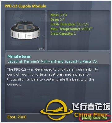

首先是基本上所有组件都会有的几个数值,这里只说一遍,后面就不再赘述了。之后的相同一些东西我也是在第一次提到了之后就不再讲了
Mass 质量
Drag 阻力
Crash Tolerance 撞毁速度,超过这个速度撞向地面会撞毁
Max.Temperature 组件最高能承受的温度
Crew Capacity 可容纳乘员数
1. 大部分功能性组件可以按右键查看更多信息。
右键后:

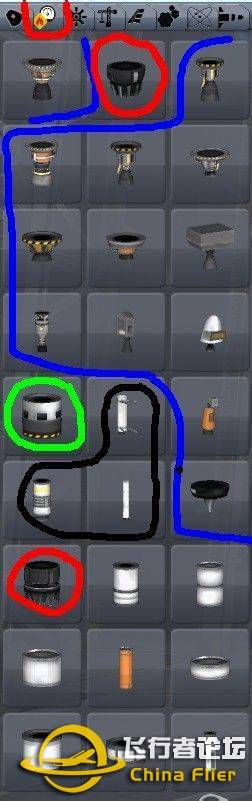

接下来是第二类,推进模块。蓝色部分是火箭用引擎,有些是径向安装,有些是侧挂的;红色是飞机用引擎,他消耗油和带氧的空气,而且不能消耗氧化剂;绿色的是0.23新出的引擎,可以切换模式,火箭用或者是飞机用;最后黑色的是固推,其特性是点火后不能关机,只能一直开着到燃料用尽为止;剩下的,均为火箭用油罐
同样的,我们拿一个引擎作为例子

液体燃料引擎所消耗的是
Liquid Fuel液体燃料 + Oxidizer 氧化剂
固体燃料引擎所消耗的是
Solid Fuel固体燃料
而飞机用的引擎所消耗的是
Liquid Fuel液体燃料 + Intake air 空
带矢量的引擎可以设定是否关闭矢量,还有所有引擎都能设置的最大推力百分比(和仪表盘上的百分比的概念不一样)
油罐可以设定初始载油量

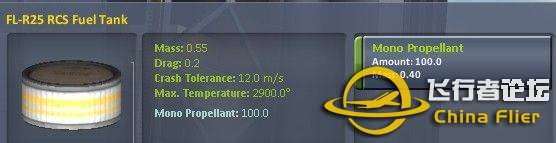

红色为飞机用油罐,只装了Liquid Fuel液体燃料,蓝色上面的是rcs燃料罐,以供rcs喷口使用。剩下两个是小的火箭燃料罐。最有一个是油管,需要注意的是,油管是单向的,连接两个油罐时,前一个送油到后一个
Mono Propellant RCS燃料
补个图- -小绿人飞行背包的也是这个燃料(所以驾驶舱里面自带的也是这个燃料)

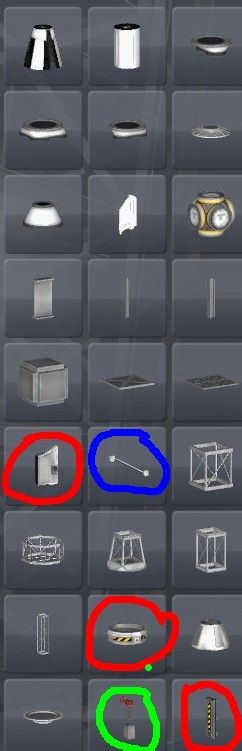

第四类是结构件,没啥好介绍了吧,结构件爱怎么用怎么用,绝对没使用限制。红色是各种分离器,径向和侧挂也不用我说了吧(
ps:径向分离器分单向和双向的,图中所示的是单向的,箭头所指方向是脱离的方向
)绿色的是发射用的支撑架。蓝色是钢筋,黑科技之一(使用方法:直接连接你所需要的两个组件)。用来加固火箭用的
还是各种分离器和结构件,红色圈着的是双向的分离器,两边都不会留有分离器的。一般用于卫星之间的分离之类的。蓝色的特殊一提是,因为其萌萌的样子一般用来最很小型的车。。。
差点忘记说:
EjectionForce
分离力度
No FuleCrossfeed
不能传输油料(分离器都不能传输油料,需要输油管相接才能传输,一般的结构件都能传输油料的)
ps:
shift+w、a、s、d、q、e可以微调放置组件的角度 而wasdqe则是90度调整

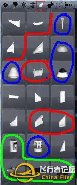

第五类则是气动类
红色的是可动机翼
蓝色的是气动头锥和尾椎,还有一个结构件(都是没气动的作用的,算结构件)
绿色的则是进气口,最后一个效率最高
而剩下的是结构机翼
机翼的Lift Rating 为升力
至于进气口,是不能保存空气的,于是乎IntakeAir里面提到的量只是个暂时保存的量,并不代表捕捉量
Intakeresource 应该是类似捕捉类型之类的吧
IntakeArea才是捕捉量

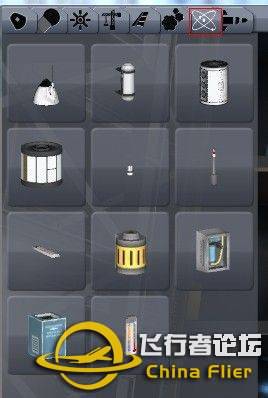

第六类是各种辅助类的,直译过来是实用类的。由于东西比较多,我分开来讲
第一个算是个居住仓,而且不能操控飞船,只能住人
剩下的几个都是电池,数据怎么看前面也教了,pass

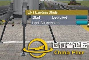

第一个是不可折叠的扶梯,最后两个是降落伞,剩下的是着陆架,越大的会越稳定
0.23的新特性,可以先在厂房放下着陆架,第一个按钮就是,第二个是锁定最高液压,液压系统是0.22加入的,在0.23这一特性再次被修改,可以锁定为最高液压。我的建议是,不要在着陆之前开启锁定,以防着陆时起不到避震的作用而弹起来,可以在着陆之后根据斜面调节是否锁定
