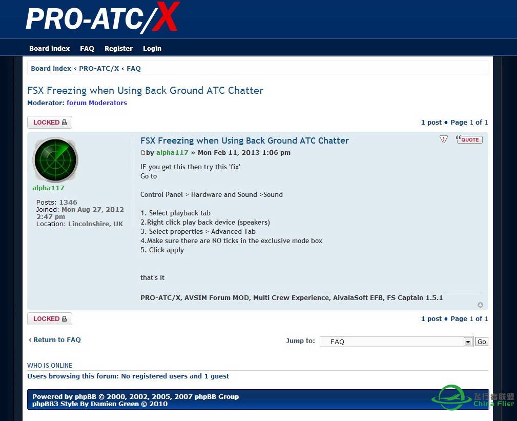

下午到pinsoft论坛里面翻了个遍,发现了关于PRO ATC X 1.4.4.2无响应的解决办法:
pinsoft论坛关于PRO ATC X 1.4.4.2无响应的解决办法-1722
控制面板>硬件和声音>声音
1、选择播放标签
2、右击“播放设备”(扬声器)
3、选择属性>高级标签
4、确认“独占模式”前面的方框都不打勾
5、点击应用
能不能解决PRO ATC X 1.4.4.2频繁无响应的情况大家可以试试

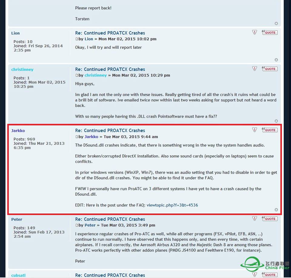

论坛的管理员解释说,造成PRO ATC X 1.4.4.2频繁无响应的原因可能是dsound.dll的冲突,系统在控制音频的时候出现问题,某些声卡,特别是笔记本电脑的会产生冲突,win7和winxp系统,必须要禁用声卡的特定设置才能防止dsound.dll的崩溃,所以给出了以上的禁用独占模式的解决方案。

控制面板>硬件和声音>声音
1、选择播放标签
2、右击“播放设备”(扬声器)
3、选择属性>高级标签
4、确认“独占模式”前面的方框都不打勾
5、点击应用
