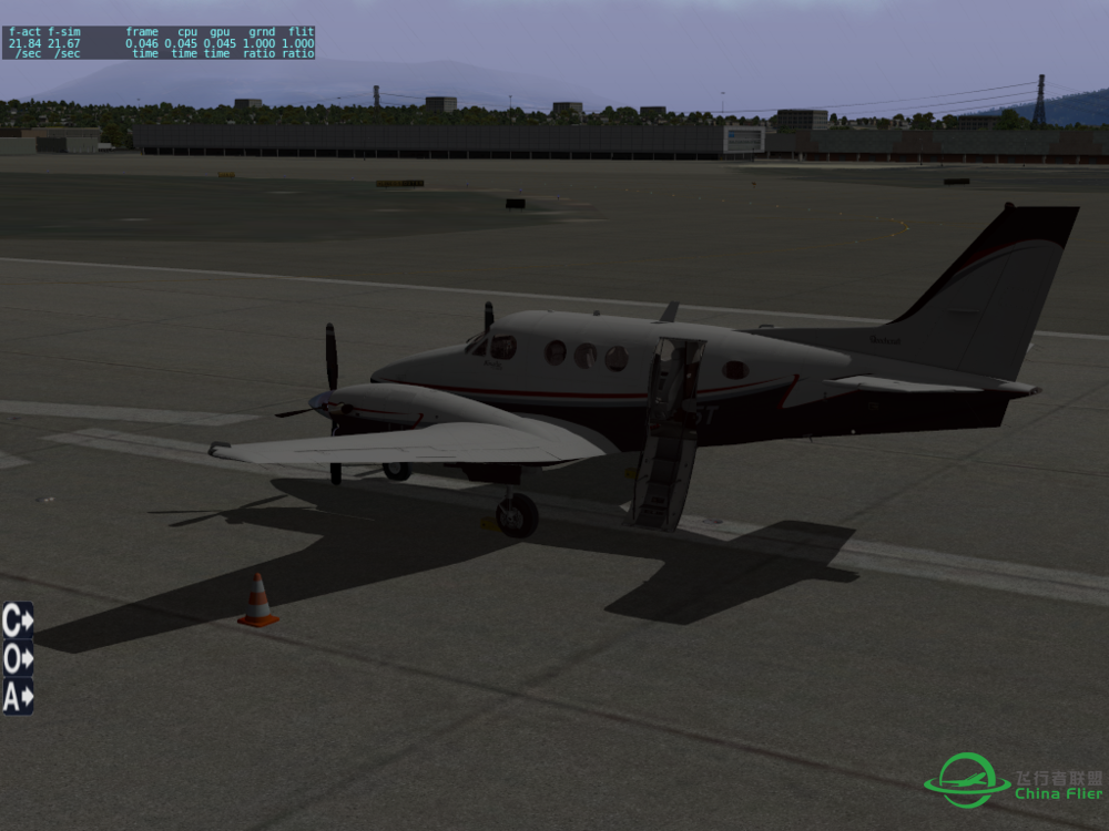

起飞到达:LSGG-LSGC
航路:LSGG-SPR-FLORY-LSGC 详见下图,是通过skyvector.com规划的航线,并非真实航路,仅供娱乐

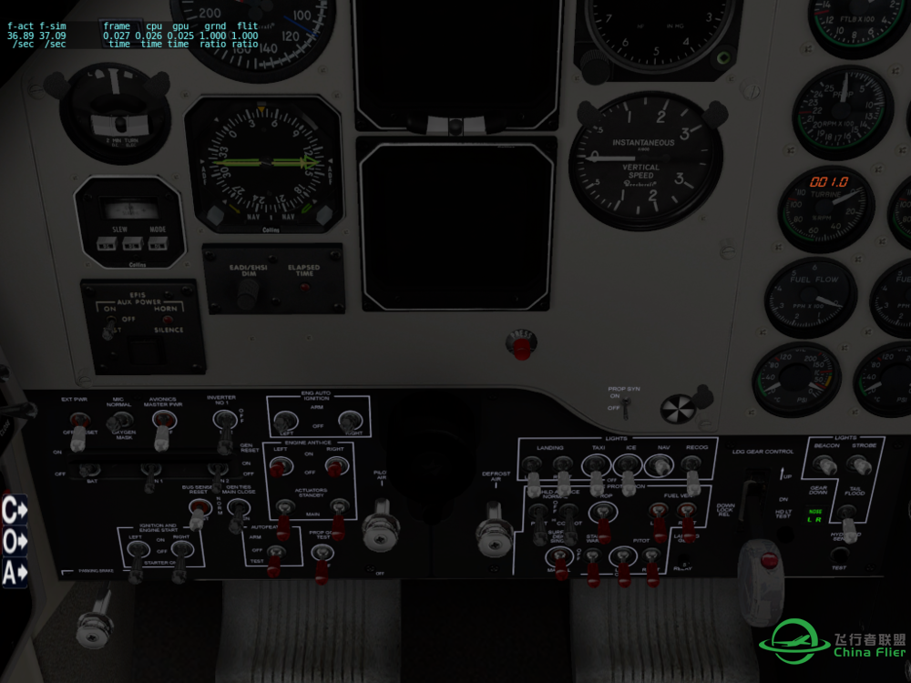

冷舱启动教程就不上了,因为俺也不是真飞,只是会按照通用流程将飞机调整到起飞前状态,详细的请大家阅读飞机自带的checklist,小飞机不复杂,跟着checklist走一遍,上面说的按钮基本都在这面图中可以找到,冷舱启动也蛮有意思的。

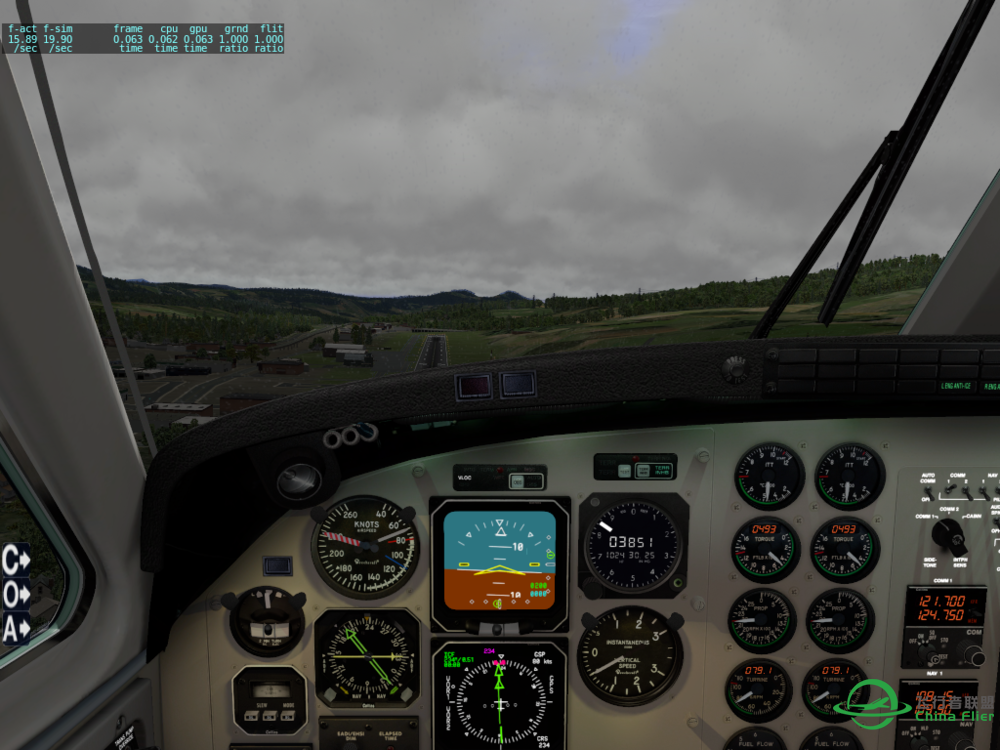

我去 我去 我去,快到进近第一个点了,赶紧闪回驾驶舱。下高也是一样,在高度设置那里选到合适的高度,我看了航图,LSGC跑道下滑道起始高度7000feet,我胆小,保险点儿,选成6900feet,点击ALT SET提前下到这个高度,坐等激活approach程序。
到了下滑道入口前需要做以下四件事:
1.GPS PROC里面的进场程序选成activate状态;
2.激活后,GPS的MSG会提示将GPS模式改为VLOC,请在点击CDI之前,先将落地跑道的ILS频率输入到GPS左边的VLOC频率里面,怎么输入大家请使用GPS左边两组旋钮自己摸索吧,选好切换到第一行;
3.点击CDI切换到VLOC模式;

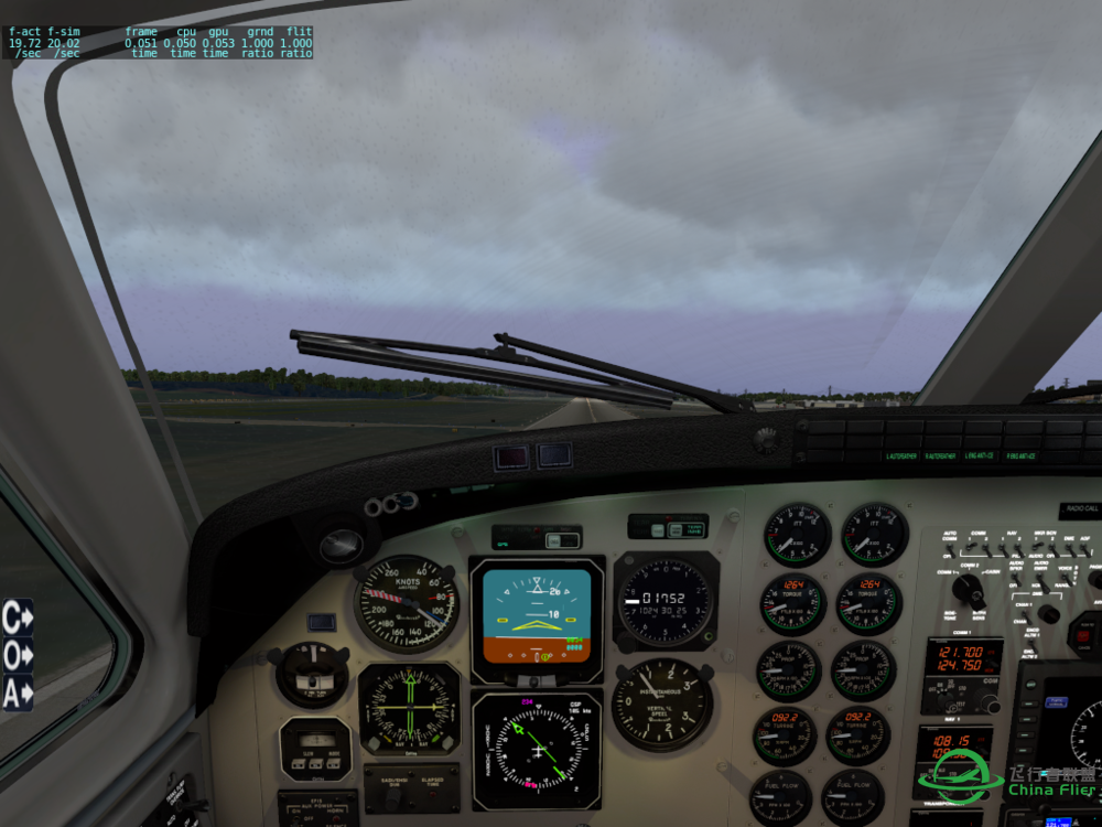

4.打开自动面板,将APPR点亮即可,观察下滑道和飞机高度的相对位置,并观察飞机是否自动下高,只要你按照航图来,到了那个点,飞机肯定会跟着下滑道走的。

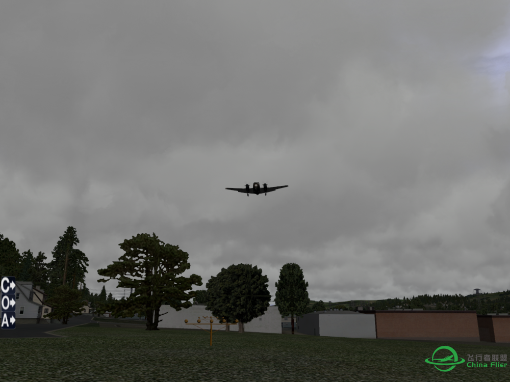

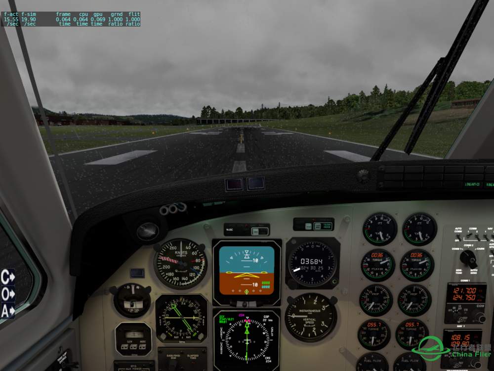

这时候,该忙活起来了,利用控制速度,来调整飞机姿态和下降率,最后在可以目视跑道的情况,断掉AP,手动降落,当然也可以请AP帮你摔在跑道上,基本也挺轻的。
建立ILS盲降了,放襟翼,放轮,准备最后的时刻。

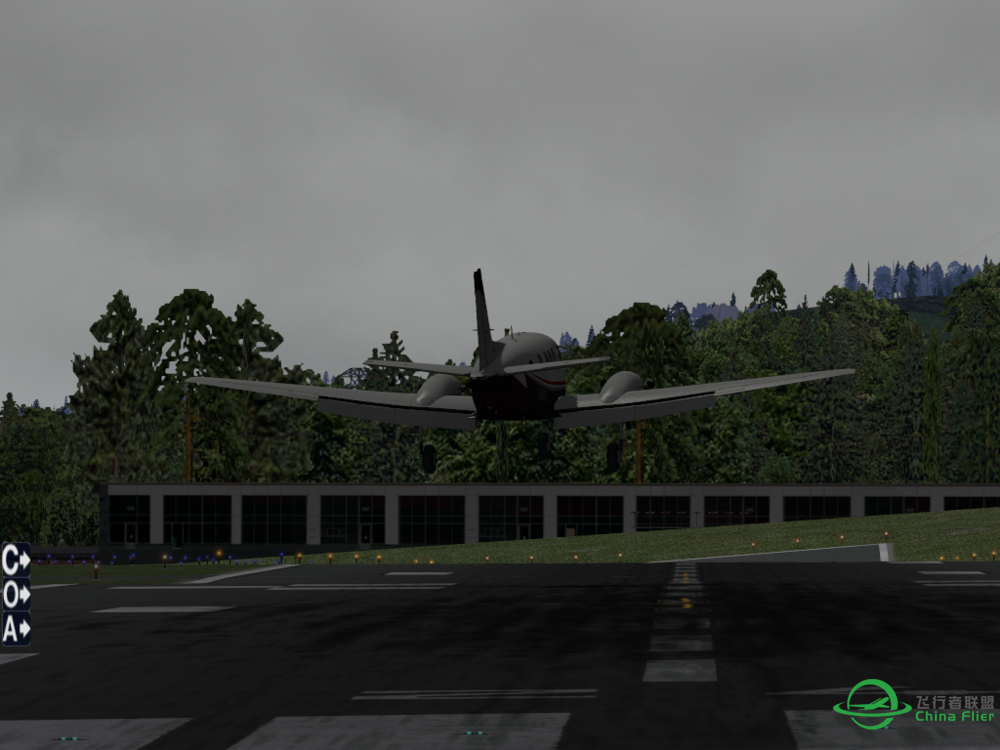

还有500feet,再等会会断AP,好,断吧,手动侧风降落,大家来感受一下。
小镇机场虽小,但也是可以ILS降落好么。
