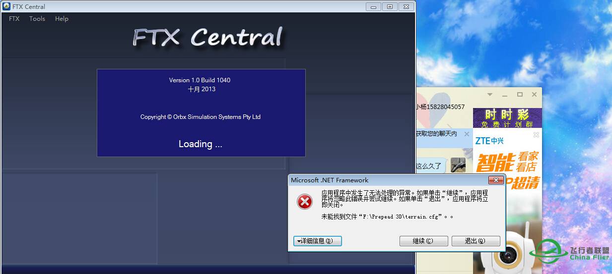

刚从FSX过来,很多搞不懂,目前只装了一个 FTX Global 全球基础地景包(1.10升级到1.20了),但是为什么一打开FTX就弹出这个对话框,说找不到这个文件 P3D问题,谢谢大家-8499 ,请大家帮忙,还有就是想问一下,FSX的地景类插件和P3D都兼容吗?比如ORBX的所有地景。。都可以安装到P3D吗?小弟不胜感激··

http://bbs.chinaflier.com/thread-7474-1-1.html 去看这帖子
十分感谢您的帮助,问题解决了···还想请问一下,有没有帖子讲到P3D本身设置的方法,就是display啊scenery这些的设置,十分感谢

2.5地景安装和前面几个版本不同

ORBX支持双版本的

stevevip 发表于 2015-6-7 12:37
ORBX支持双版本的
哦哦,所有的ORBX插件都支持?那就太好了
现在的都支持的

去orbx官网下载最新的liblery就行
