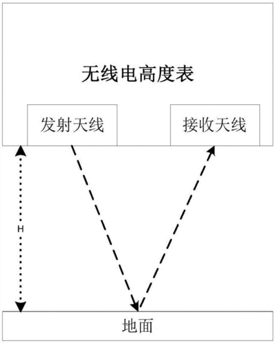

无线电测高原理
飞机的相对高度,采用无线电测高。已知电波的传播速度是每秒30万千米,忽略无线电高度表发射天线与接收天线之间的水平距离,认为电波直射地面,一旦知道了电波往返时间,就有飞机的相对高度=电波传播速度电波往返时间/2。这就是无线电测高的基本原理。
既然如此,飞机都采用无线电高度表好了。无论海上、平原,或者山区、高原,知道了飞机的相对高度,就可以保证飞机的飞行安全。其实不然,无线电高度表与气压高度表,各有各的用处,必须二者齐备。举一个例子,飞行高度海拔3000米时,飞行员可以吸氧;飞行高度海拔5000米时,飞行员应当吸氧;飞行高度7000米时,飞行员必须吸氧,否则就会死亡。这种情况下,没有气压高度表是绝对不行的。
以上提到了三种高度,气压高度、海拔高度与相对高度。其中,飞机的海拔高度=该点标定后的气压高度=当地的海拔高度 飞机与当地的相对高度。

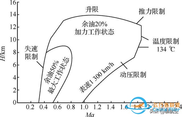

飞行高度、速度何其多-2243
某些站i的飞行包线
由于表速是根据飞行中迎面气流的动压测定的,反映飞机的气动载荷情况,在飞行中也更为飞行员所关注,尤其是在低空大表速的情况下,飞机很容易接近动压极限,因此表速的指针也就更为醒目。
