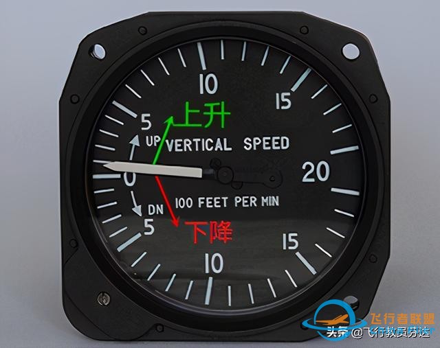

升降速度表
在单位时间内,飞机高度的变化量叫做升降速度、垂直速度或升降率。根据升降速度可以计算出飞机在一定时间内上升或下降的高度,以及上升或下降一定高度所需要的时间。并以此表示出飞机高度变化的快慢。如果有些难懂没关系,来听飞行教员讲解。
飞机是怎样判断上升和下降的?听飞行教员讲解,零基础学飞行-9856
通俗来讲,假如我们开车的时候的车速是100公里/每小时,我们一直保持这个速度,1个小时就会行驶100公里,那么想要开到200公里的地方,就需要2小时。
换成高度用升降速度来讲,我们的上升速度(上升率)是100米/每秒,我们一直保持着个上升率,一秒钟就会上升100米的高度。那么想要上升200米,就需要2秒,这就是升降速度存在的意义。升降速度表可以指示飞机高度变化的快慢,同时可以辅助地平仪判断飞机是否平飞。

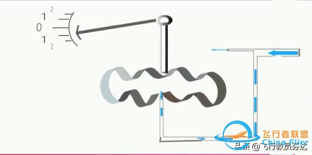

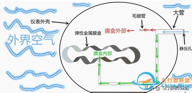

气压式升降速度表的敏感元件是一个可以变形的弹性金属膜盒,膜盒内部由一根较大的管通过静压孔连通外界空气压力。而膜盒的外部就是升降表壳内部,通过一根毛细管与外界空气相连。
飞机是怎样判断上升和下降的?听飞行教员讲解,零基础学飞行-9635
此时膜盒的内外部都通过静压孔与机身外部的空气相连通。唯一的区别是,膜盒外部的空气是用毛细管导入空气,内部是用较宽内径的大管导入空气。
由上可知,在飞机高度变化时,外界的空气压力是随之变化的。在空气压力变化时,由于大管的空气流速快,所以膜盒内部的空气压力随时和外界空气压力保持一致。
而膜盒外部的空气由毛细管与外界相连,毛细管的空气流速慢,所以与外界的静压同步有延迟,这就相当于在自行车轮胎上用细针扎一个孔,是一个缓慢放气的过程。
在这个延迟的空档,膜盒内外部的压力不同了,产生了压力差,导致膜盒变形。膜盒变形的同时,带动升降表指针,指示出当前的升降速度。
飞机是怎样判断上升和下降的?听飞行教员讲解,零基础学飞行-782
若此时飞机由上升或者下降改为平飞,外界气压不再变化,膜盒内的气压也不再变化。而表壳中的空气经过一定时间以后,与外界气压相等,膜盒内外部的压力相同,指针回零,表示飞机平飞。
