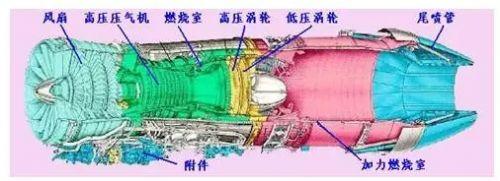

加力燃烧室
详解航空涡轮发动机(五)-8889
加力燃烧室是军用航空涡轮发动机特有的部件。一般来讲,当气流从燃烧室出来时的温度(即涡轮后温度)越高,输入的能量就越大,发动机的推力也就越大。但是,由于涡轮材料等的限制,目前航空涡轮发动机的涡轮后温度只能达到1650K左右。现代战斗机有时需要短时间增加推力,就在涡轮后再加上一个加力燃烧室喷入燃油,让没有得到充分燃烧的燃气与喷入的燃油混合再次燃烧,由于加力燃烧室内无旋转部件,温度可达2000K,可使发动机的推力增加至1.5倍左右。其缺点就是油耗急剧加大,同时过高的温度也影响发动机的寿命,因此发动机开加力一般是有时限的,低空不过十几秒,多用于起飞或战斗时,在高空则可打开较长的时间。
加力燃烧室里最重要的部件叫做火焰稳定器。火焰稳定器究竟起什么作用呢?打个比方,如果点起一支蜡烛,风一吹它就灭了,这是因为风的气流使火焰不稳定。如果加力燃烧室里面没有火焰稳定器,在加力燃烧室里就点不着火,因为有那么高速、高温、高压的气流在那儿流动着,要点着火是非常困难的。火焰稳定器为什么能够起稳定火焰的作用呢?原因在于它是一圈带有角度的喇叭口,这组供油,气流从前边流过来,到了这个地方形成一个旋流,再喷油点火就可以燃烧起来,再喷油点火就可以烧到后面去,这样就可以使得加力燃烧室点起火来持续地燃烧。
20世纪40年代涡轮喷气发动机面世以来,V型槽火焰稳定器一统天下。但火焰不易稳定,而且效率低,耗油率高,更可怕的是容易出现振荡燃烧,严重危及飞行安全。在世界航空史上,因航空发动机出现振荡燃烧故障而导致机毁人亡的事故并不罕见。几年来,美、苏/俄、英相继研制出了几种新型火焰稳定器,但性能上没有重大突破。中国的航空发动机专家高歌,受到沙漠中的沙丘启发,在导师、著名燃烧专家宁榥教授的指导下,研制成功了沙丘驻涡火焰稳定器。沙丘驻涡火焰稳定器使火焰燃烧的稳定范围提高了好几倍。还能降低燃油消耗,增大发动机推力,可谓一举多得。我国从1984年的涡喷-13F发动机开始一直到最新的"昆仑 "上都应用了这一技术。
1984121日,国家发明奖评审委员会经过严格审核,决定给高歌等研究成功的"沙丘驻涡火焰稳定器设计理论及方法"颁发国家发明一等奖。
著名科学家钱学森高度评价这一成果,认为它是一项"为中国人争气的、很有价值的重要发明,是一个很大的技术突破,是在航空发动机领域里的重大建树。"
