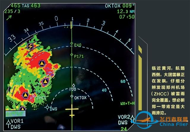

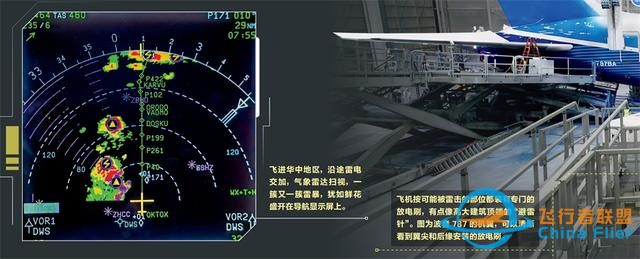

我在左座,履行PM职责(监视飞行员);郭雄在右座,充当PF(操纵飞行员);梁嘉懿在观察员座,主动担任通信。飞机启动,滑行,进入珠海23号跑道。在郭雄的操纵下,近70吨重的A320飞机,灵巧离地,平稳掠过“珠三角”,沿“京广线”向北疾驰,进入华中地区。沿途雷电交加,气象雷达扫视,一簇又一簇雷暴,犹如鲜花盛开在导航显示屏上。从屏幕显示出来的雷暴强度来看,我们一旦误入,极易遭遇雷击。

飞机对于雷击其实具有不错的“免疫力”。客机机身大部分是金属制成,可以防范3000万伏的闪电。由于机身采用导体材料,当雷击发生时,电流会沿着光滑的外表面传导,不会造成“电压差”,最后经由机翼后缘等部位伸出的一根根“放电刷”放电,电流不会穿透机身对旅客造成伤害。为确保飞机防雷击性能,飞机在设计制造时下了很大功夫:一是所有重要盖板在雷击后不会熔化;二是在复合材料结构中加入避雷条(如雷达罩上装有放电条);三是飞机结构设计成具有良好的导通性(低电阻值),避免雷击造成高热;四是采取特殊技术,减弱和抵消雷击产生的电磁干扰。

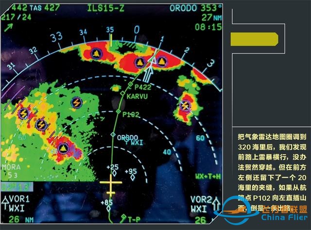

好在我们这个阶段,一直在雷暴云团东侧飞行,虽然有些颠簸,但不影响大局。我们将地图圈从80海里(1海里=1.852千米)调至160海里,再调到320海里,发现了以下情况:河北衡水以北、故城以东,全是绯红色的雷暴区,挡在必经航线上,一旦闯进去,是等于钻进了口袋阵,想掉头都难。好在天无绝人之路,邢台以北至衡水—石家庄连线之间,还有一个20海里的夹缝,如果从航路点P102向左直插山西,倒是一条出路。这时候,空中交通管制员通报北京扇区不接收飞机,让区域内往北飞的机组早做打算并报告自己的意图,同时指挥我机右转飞航向180度。
绕过雷暴是坦途-4350
这分明是让我们空中等待或者早点去备降。我指挥郭雄将速度减小到240节(440千米/小时),检查剩余油量和最长可等待时间。查询最近可选择的备降机场。梁嘉懿随后报告说,最近的就是邯郸机场,代码是ZBHD,有一条长2600米、宽45米的跑道,有11个停机位(其中廊机位5个),05和23跑道均可实施ILS(俗称“盲降”)进近着陆,机场标高72.8米。机场气象报告适航。在春秋“运行规范”中列有这个机场,公司可以在这个机场起降。我告诉郭雄马上修改飞行计划,在“第二计划”中将邯郸作为降落机场,做好去这里着陆的一切准备。
绕过雷暴是坦途-2801
沿180度航向飞行的几分钟里,我询问管制员,是否可以沿刚才提到的那条缝隙,直接向西绕飞,进入山西,从太原再折向石家庄。北京空中交通管制员马上协调,充分放权,同意并指挥我们保持高度7500米,调头向北,飞向P102,再左转330度航向,类似驾船小心翼翼地向西驶过空中雷暴三峡,将挡在前面数百千米的雷团甩在后面。

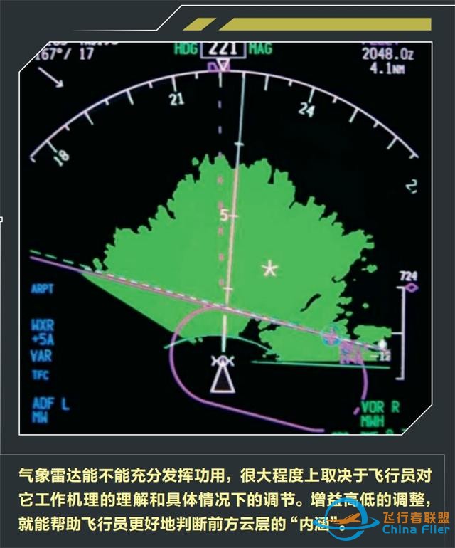

无论何种机载气象雷达,只有增益控制处于校准位时(AUTO/CAL),其雷达回波颜色才符合标准反射强度和降水量的映射关系。霍尼韦尔及罗克韦尔·柯林斯公司在雷达使用手册中均建议使用校准位进行气象目标的探测,在临时增加或减小增益来评估气象目标后,增益旋钮也应调回至校准位。在飞行中,如果某些气象目标是目视能见的,但并没有显示在气象雷达上,其原因可能是由于该气象目标刚好低于20dBZ,因此,在任何高度都可以暂时增加雷达增益来发现和评估相应的气象目标。
由于增益调节不会影响湍流的探测,因此在自动模式下将增益向MIN调节可以将最强的气象目标和湍流信息同时显示出来,以进行绕飞风险评估。在季风降雨情况下,高降雨量产生非常强的反射率,整个显示屏都变成红色。如果机组成员碰到全红的情况,可以通过增益临时降低10dBZ或一个颜色等级,从而更好地确定雨层云降水是否遮蔽了一些雷暴单体。
绕过雷暴是坦途-9207
有时我们还需要提高增益来进行探测。增益MAX位通常仅在巡航高度使用,这对于探测结冰层以上、弱反射率的气象目标具有显著帮助。同时在结冰层以上、强反射率的目标通常是形成冰雹的主要气象目标。典型的雷暴在结冰高度以下反射率非常高,但是雷暴顶部水气结冰(由冰晶组成)后,反射率极低。随着飞机高度的上升,雷达波束在雷暴单元内也逐渐升高,在巡航高度,雷达波束会刚好落在雷暴单体顶部的极弱反射部分,从而导致误穿雷暴顶部的情况。为此现代气象雷达开始采用基于温度的自动增益补偿技术,它会根据飞机爬升引发的外界气温降低自动提高增益,以补偿高层雷暴的低反射率。这项技术能最好地展现实际威胁,确定雷暴单体的真实威胁程度,并防止出现穿越雷暴单体顶部的情况。因此在所有飞行阶段都推荐采用AUTO CAL增益。
