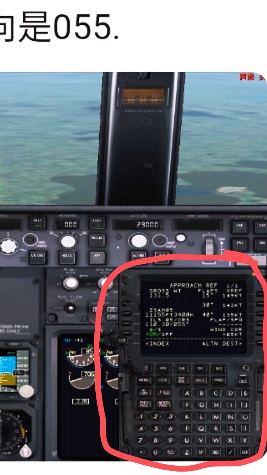

如图中的一样,如何把红圈里的cdu面板快速弹出到屏幕上,每次都要找方向角度去输入信息太麻烦了。需要下插件吗?还是在设置里面设置快捷键?谢谢!

弹不出来也不要紧啊,ZIBO有免费的FMC可以使用啊,就是把你飞机的FMC用你的平板显示出来,手机也可以显示,然后就成了触摸屏的了

点一下屏幕就出来了,但是xplane是不可以的,P3D FSX可以做到
哦,看来网上的能弹出CDU面板的教程都是用P3D或 FSX做的,谢谢!  详情 回复 发表于 2021-1-18 17:38

P3D点一下就可以出来的  或者自备航图
XPlane11,不行吗  详情 回复 发表于 2021-1-18 17:35

xp11有些可以,你去找免费的eadt737 v6,自费一个ssg的x737ufmc就可以  详情 回复 发表于 2021-1-21 22:05

TOLISS和767都可以啊,怎么会弹不出来?ZIBO是真没有弹出来的
我是XP11,用的也是zibo的737,我还以为安装的是那款插件能弹出来了,看来玩XP是没戏了 谢谢大佬了!  详情 回复 发表于 2021-1-18 21:10

弹不出来也不要紧啊,ZIBO有免费的FMC可以使用啊,就是把你飞机的FMC用你的平板显示出来,手机也可以显示,然后就成了触摸屏的了  详情 回复 发表于 2021-1-22 10:34

XP……还是自定义视角为妙
请问如何自定义视角?谢谢!  详情 回复 发表于 2021-1-21 10:10

web fmc,直接连平板上能好点

移到你想要的地方之后,用CTRL加小键盘数字保存,然后直接用小键盘数字即可调出视角  详情 回复 发表于 2021-1-22 00:27

xplane11的zibo738不行

ctrl+小键盘上的数字,可以自定义视角,要用的时候只要按小键盘就行了
这个功能已经用上了,挺方便的,谢谢了!  详情 回复 发表于 2021-1-28 00:19
