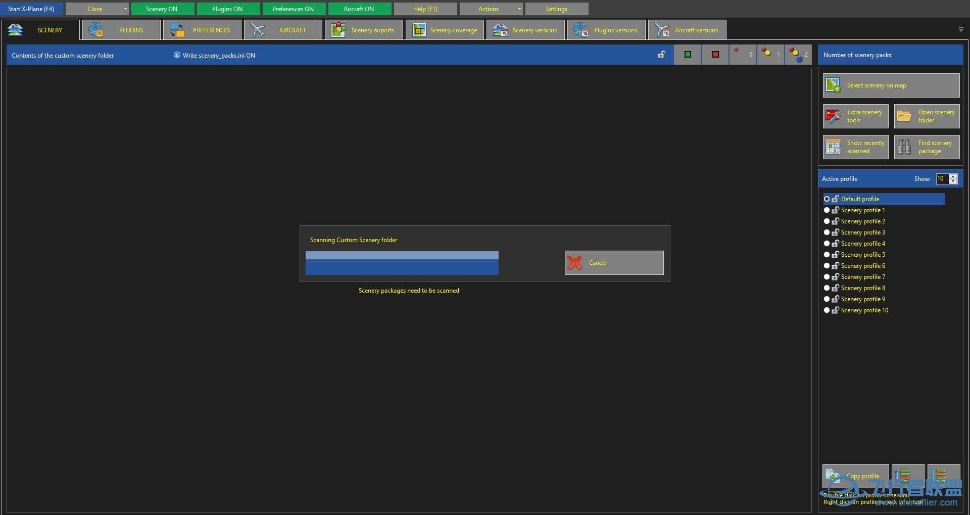

程序会扫描已有文件
地景怎么排序?如何简单有效?希望这个能帮到你-2256
每次运行都会重新扫描以发现删除或者新增的文件,同时检查插件机场缺少的文件库!显示出来的界面,右下角关闭即可。

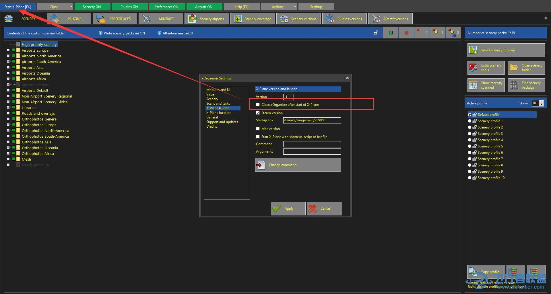

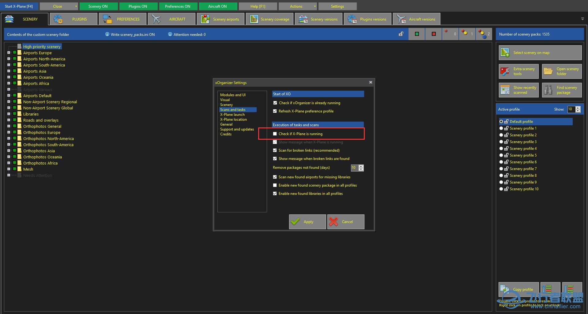

游戏运行时无法使用本程序怎么办?
地景怎么排序?如何简单有效?希望这个能帮到你-2779
使用本程序后,用程序开启游戏后不关闭本程序!
地景怎么排序?如何简单有效?希望这个能帮到你-6053

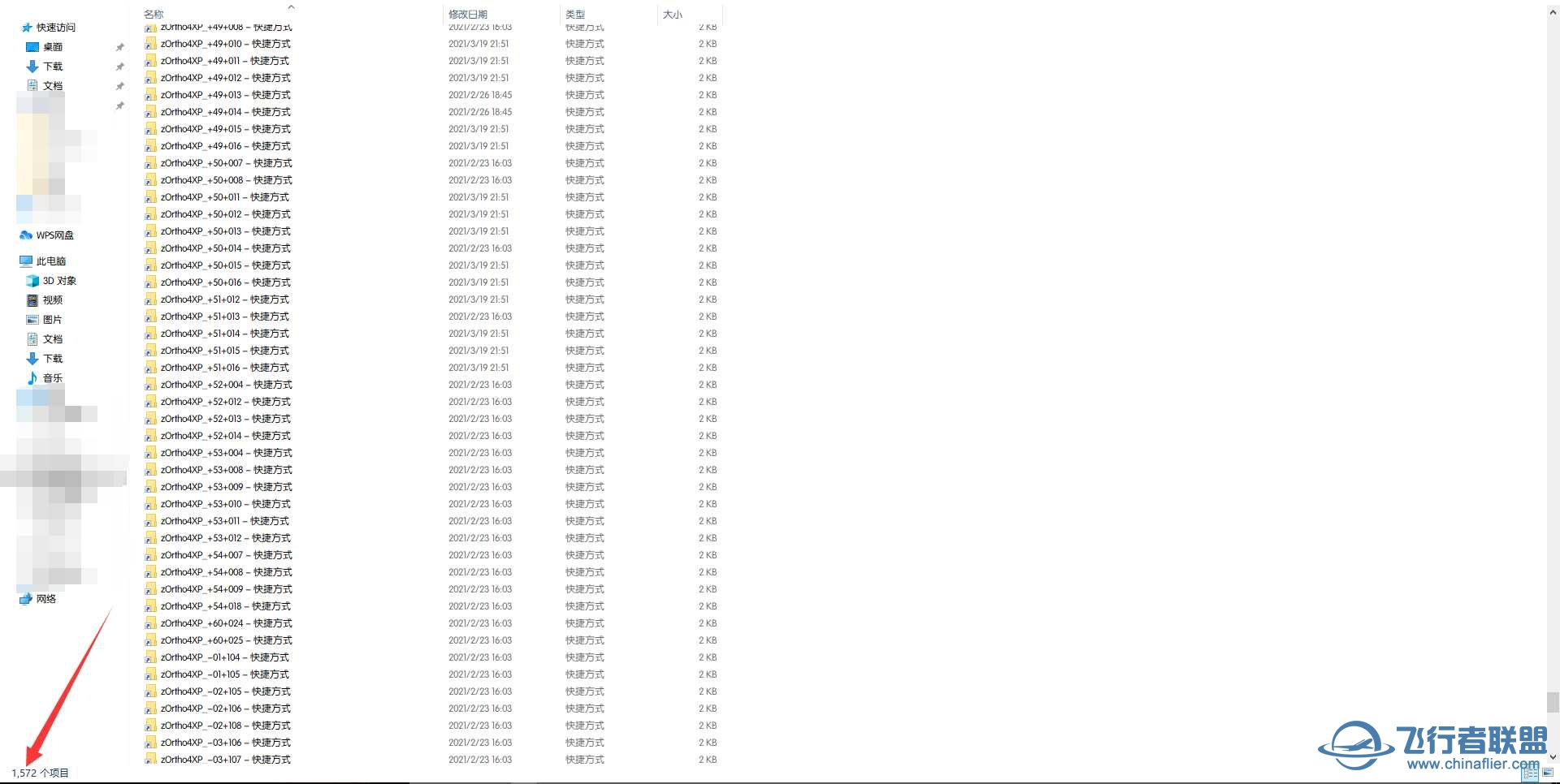

这绝对是使用过后再推荐的,不信看看数字,手动是不可能手动的地景怎么排序?如何简单有效?希望这个能帮到你-7981
