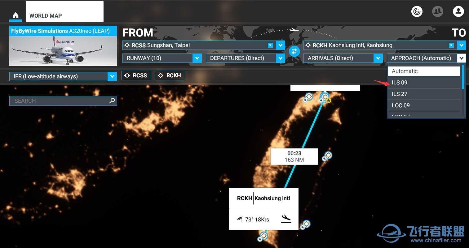

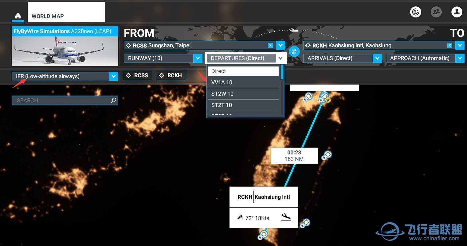

发表于 2021-8-26 20:48:26 | 显示全部楼层
这游戏并没你想像中复杂..这就是个游戏..
既然是游戏肯定会有小白模式提供给刚接触的玩家操作使用..
等一段时间熟悉了再来进阶玩法..
咱用图片来解释给你了解..
VFR-GPS跟VOR模式:
GPS这个模式只让你点对点飞行所以在卫星地图里你只能选择机场跟预定的位置(例如跑道或是匝口)
所以这个模式不会有自动降落的导引程序..VOR模式(目视飞行)这个部分你得具备一定的航图以及飞行驾驶知识)
所以VOR的部分就不在这解释了.你自己可以上网科普一下
各位老鸟,新人有个些关于导航的问题想请教,感谢了-566
IFR模式(高低航路两种选项)
这个模式就是所谓的仪器飞行了..
只需要设置好起点(离场航点)跟到达点(近进航点)
选择这个模式你就会看见多了航点跟ILS跑道的项目..
所以当你使用这个模式选择好飞行计画..进游戏里ILS频率就会自动帮你设置好的
当然飞行途中你也可以更改飞行计画..这就涉及到MCDU知识..慢慢从游戏中去理解吧..
各位老鸟,新人有个些关于导航的问题想请教,感谢了-2152
各位老鸟,新人有个些关于导航的问题想请教,感谢了-2401
新手什麼都不會就先從IFR模式開學起..熟悉如何操作飛機以及MCDU系統的設置
