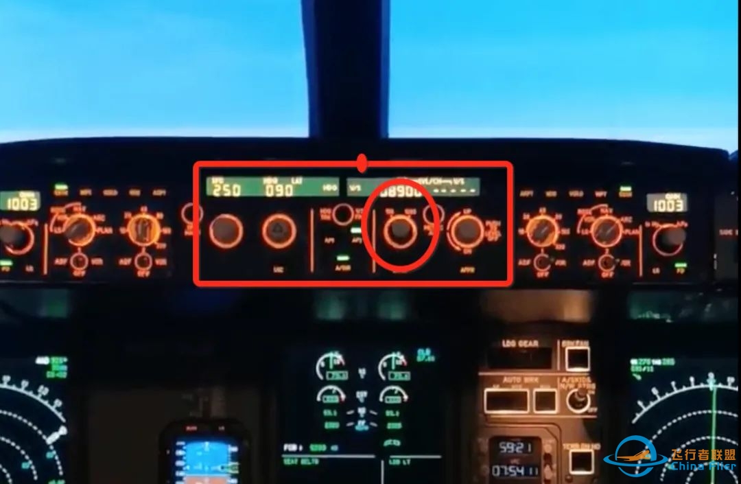

操作界面:自动驾驶模块
FCU-飞行控制单元
ACC【牧鹰者论坛】飞行基本操作(三)浅析空客机型上升、下降的几种模式-3395
界面解析
ACC【牧鹰者论坛】飞行基本操作(三)浅析空客机型上升、下降的几种模式-8695
1速度旋钮、2航向旋钮、3高度旋钮、
4上升/下降率旋钮、5自动驾驶仪1和2。

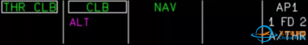

1.开放爬升-OPEN  CLB
该模式是空客的一种可选择的爬升模式。它使用AP/FD(注)俯仰模式(迎角保持)保持速度和马赫(SPD/MACH),而自动推力保持最大爬升推力。简单地说就是爬升以速度为基准,用最大推力,尽量满足最大上升率。
ACC【牧鹰者论坛】飞行基本操作(三)浅析空客机型上升、下降的几种模式-7432
ACC【牧鹰者论坛】飞行基本操作(三)浅析空客机型上升、下降的几种模式-37
注:
1.AP指auto pilot自动驾驶模式,本文均在自动驾驶模式下讨论。
2. FD指fly director,飞行指引。
3.THR CLB是A/THR所对应的自动油门下爬升推力,可理解为最大推力。
应用环境:
尽快上
C: XXX, 小速度,大上升率,尽快上到S0890保持 。
P:  上S0890保持,小速度,大上升率。

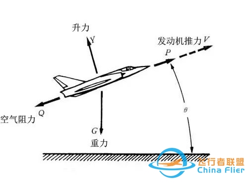

解析:基于航空器爬升推力已是发动机最大推力的前提下,发动机动能既要转化为 LIFT升力,推动飞机爬升,又要转化为THRUST推力,推动飞机向前飞行。 LIFT升力(动能向上分向量)、THRUST推力(动能向前分向量),必然是随着飞机迎角的变化而此消彼长,本身就是力在水平、垂直两个向量上的分解,因此飞机不可能做到既增速又增大上升率。在管制员的要求下,机组倾向于保持选定的相对较小的速度(如250knots,270knots),自动推力会保持最大爬升推力,飞行计算机自动增大迎角(俗称抬机头),减少向前向量,增大向上向量,从而做到尽快上。
ACC【牧鹰者论坛】飞行基本操作(三)浅析空客机型上升、下降的几种模式-2340
先增速
C: XXX, 上到S0890保持,优先增速 。
P:  上S0890保持,先增速。
解析:同样是根据能量转化原理,此时机组可能会运用开放爬升,保持选定的相对较大的速度(如300knots),根据这个大速度为基准,飞行计算机自动降低飞行迎角,减小推力向上的分量,增大向前的分量,从而做到优先增速。

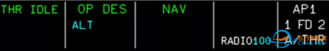

2. 开放下降-OPEN  DES
类比开放爬升。它使用AP/FD俯仰模式保持速度和马赫(SPD/MACH),而自动推力保持IDLE(注)推力。该模式不能用于最后进近。简单地说就是下降以速度为基准,尽量满足最大下升率。
ACC【牧鹰者论坛】飞行基本操作(三)浅析空客机型上升、下降的几种模式-7702
注:THR IDLE是A/THR所对应的自动油门下自动慢车(类似于汽车怠速),即发动机几乎不产生额外升力,飞机重力远大于飞机气动升力,飞机垂直速度矢量向下,则重力势能充分转化为动能,辅助尽快下降高度。
应用环境:
有穿越,尽快下
C: XXX, 有穿越,尽快下到S0420保持,下降率大于2000ft/min 。
P:收到,下S0420保持,下降率大于2000ft/min。
解析:根据能量转化原理,下降过程中,推力最小(IDLE 慢车)的情况下,即发动机几乎不产生额外升力,重力势能充分转化为动能,这时,机组选择一个较大的速度(如300knots),飞机俯仰角度在一定范围内相应向下调整(俗称压机头),则重力势能转化为动能更充分,在不超速的范围内,速度越大(向前分量),则下降率越大(向下分量)。
速度大,高度高,第一个
C:XXX, IGNAK前下到S0420保持,保持大速度,第一个。
P:  收到,下S0420保持, IGNAK前下到,大速度。
解析:道理同上,注意实际工作中,不同机型的速度范围有差别,同时,不同公司对“最大速度”也有不同定义。
保持速度,尽量下
C: XXX, 保持速度270,下降率在当前速度的前提下尽量大,下到 S0420保持。
P:  收到,下S0420保持,下降率我尽量。
解析:管制员都能理解“尽快下”和“尽量下”的区别,根本区别在于有没有速度限制。此指令要义在于,管制员希望机组既不要增速(保持相对稳定的速度不追赶前机),又希望机组增大下降率尽快下,但由于控制过速度不便指定下降率。此时,机组为了配合管制指令,也愿意采用开放下降的模式,例如:把速度选定到管制员之前给定的270knots,同样是推力减到IDEL慢车,飞行计算机通过调整迎角保持速度,飞机执行该速度下最大下降率,做到尽量下。

FCU上的垂直速度旋钮可选择V/S,可以实现立即改平。
ACC【牧鹰者论坛】飞行基本操作(三)浅析空客机型上升、下降的几种模式-164
垂直速度旋钮PUSH TO LEVEL OFF,即可实现立即改平(波音同样有此功能)。
实际运用:
冲突解脱
C:XXX, 立即停止下降,立即停止下降,低高度有冲突。
P:  收到,立即停止下降。
解析:此时,机组会将V/S旋钮摁入,飞机会尽快实现改平。
