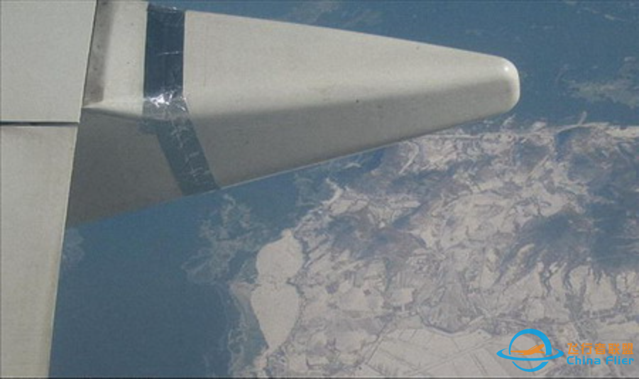

曾经一名乘客在起飞前拍下了这张照片
用“胶带”粘的飞机靠谱吗?扒一扒什么是“保留故障”-5811
图片来网络
可以理解,看到工程师对待发动机如此的“草率”,着实有些心慌
但是其实只要满足 CDL,是不会危及飞行安全的工程师用的也不是一般的胶带,而是专用的 speed tape,强度大粘性强就不说了,这一卷胶带可是价格不菲,据说一卷就要400美金所以航空公司这样做并不是单纯的为了省钱,这是一种常见的临时维修方(最后还是需要正常维修的),只是不建议当着乘客的面这样做
