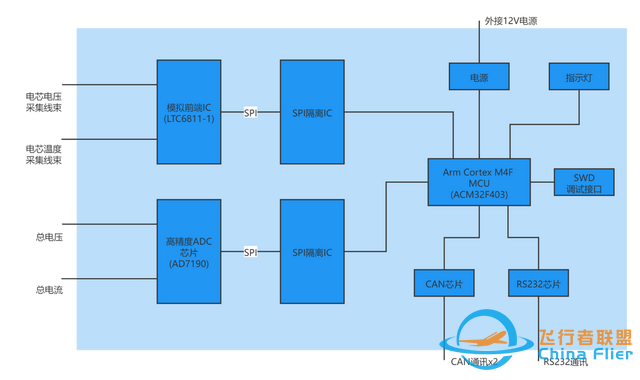

上海航芯携手博联科技,全新打造一站式BMS方案,这是一款高性能的开发平台,集成了博联自研的基于锂离子电池管理系统BMS算法库以及上海航芯MCU ACM32F403,出色的性能及高可靠性使该产品可广泛适用于BMS应用中。

上海航芯 MCU ACM32F403
在BMS中,MCU相当于大脑。MCU通过其外围设备从传感器捕获所有数据,并根据电池组的配置文件处理数据以做出适当的决策。
为了解决进口芯片产能不足的境况,在该款开发板中,选用了国产芯片上海航芯 MCU ACM32F403,并且BMSSOXLib算法库对于上海航芯的ACM32F403系列微控制器进行了专门的优化,以满足产品在工业、民用领域的应用。
ACM32F4系列是一款高可靠性、高性价比的通用MCU芯片,以其180MHz M33内核+Flash加速+10万次擦写512K片上Flash+2路CAN+125度高温支持等特点,是BMS应用中极具性价比优势的MCU芯片。

产品原理框图
